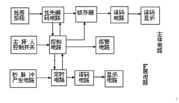

2.3.1抢答器的电路框图
      如图11、1所示为电路框图。其工作原理为:接通电源后,主持人将开关拨到“清除”状态,抢答器处于禁止状态,编号显示器灭灯,定时器显示设定时间;主持人将开关置,“开始”状态,宣布“开始”抢答器工作。定时器倒计时,扬声器给出声响提示。选手在定时时间内抢答时,抢答器完成:优先判断、编号锁存、编号显示、扬声器提示。当一轮抢答之后,定时器停止、禁止二次抢答、定时器显示剩余时间。如果再次抢答必须由主持人再次操作"清除"和"开始"状态开关。
图11.1抢答器框图
图11.2抢答电路的接口电路

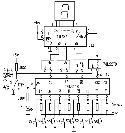

(1)抢答器电路
    参考电路如图11.2所示。该电路完成两个功能:一是分辨出选手按键的先后,并锁存优先抢答者的编号,同时译码显示电路显示编号;二是禁止其他选手按键操作无效。工作过程:开关S置于“清除”端时,RS触发器的 端均为0,4个触发器输出置0,使74LS148的 =0,使之处于工作状态。当开关S置于"开始"时,抢答器处于等待工作状态,当有选手将键按下时(如按下S5),74LS148的输出 经RS锁存后,1Q=1, =1,74LS48处于工作状态,4Q3Q2Q=101,经译码显示为"5"。此外,1Q=1,使74LS148 =1,处于禁止状态,封锁其他按键的输入。当按键松开即按下时,74LS148的 此时由于仍为1Q=1,使=1,所以74LS148仍处于禁止状态,确保不会出二次按键时输入信号,保证了抢答者的优先性。如有再次抢答需由主持人将S开关重新置,“清除”然后再进行下一轮抢答。74LS148为8线-3线优先编码器,表11、1为其功能表。
图11.2抢答器电路

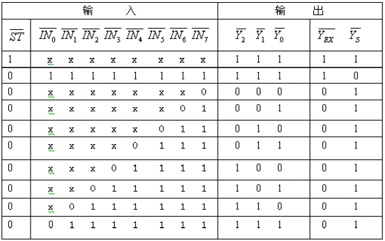

表10.1 74LS148的功能真值表

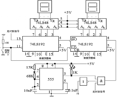

2.3.3 定时电路设计
为了达到抢答的合理性、完整性、可控性,需根据题目的难易程度的不同设定相应的抢答时间。所以本设计设置了抢答定时电路。它包括两个按键,一个是加(JIA SHI)、另一个是减(JIAN SHI),该两个按键由主持人用于在发布开始命令之前设定时间(可以设定在00S-99S),每按一下“JIA SHI”按键就会在原来的数字的基础上加上一,如果是按的“JIAN SHI”按键就会在原来的数值上减去一。
图11.3可预置时间的定时电路
由节目主持人根据抢答题的难易程度,设定一次抢答的时间,通过预置时间电路对计数器进行预置,计数器的时钟脉冲由秒脉冲电路提供。可预置时间的电路选用十进制同步加减计数器74LS192进行设计,具体电路如图11、3所示。

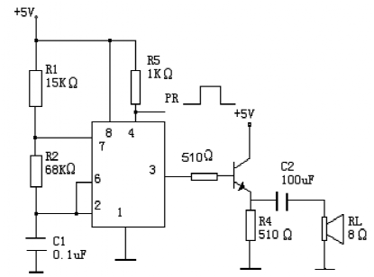

2.3.4报警电路设计
报警电路用于报警,当遇到报警信号时,发出警报。一般喇叭是一种电感性
图11.4报警电路图。8051驱动喇叭的信号为各种频率的脉冲。因此,最简单的喇叭驱动方式就是利用达林顿晶体管,或者以两个常用的小晶体管连接成达林顿架势。在右图中电阻R为限流电阻,在此利用晶体管的高电流增益,以达到电路快速饱和的目的。不过,如果要由P0输出到此电路,还需要连接一个10K的上拉电阻。
选手在设定的时间内抢答时,实现:优先判断、编号锁存、编号显示、扬声器提示。当一轮抢答之后,定时器停止、禁止二次抢答、定时器显示剩余时间。如果再次抢答必须由主持人再次*作"清除"和"开始"状态开关。图面是数字抢答器的报警电路图。
其中555构成多谐振荡器,振荡频率fo=1.43/[(RI+2R2)C],其输出信号经三极管推动扬声器。PR为控制信号,当PR为高电平时,多谐振荡器工作,反之,电路停振。
图11.4报警电路
