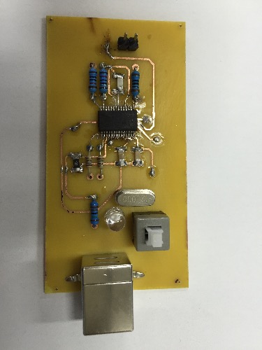

pl2303hx DIY 出现电脑无法识别
ID:100044 发表于 2016-3-31 12:34 来自触屏版 | 只看该作者 |只看大图 回帖奖励 |倒序浏览 |阅读模式
DIY  出现电脑无法识别
ID:1 发表于 2016-3-31 12:41 来自触屏版 | 只看该作者
设备管理器截图看一下
ID:97438 发表于 2016-3-31 14:10 | 只看该作者
原理图呢?或者是你的焊接问题?先检查一下芯片的电压,还有数据线是否连到芯片~
ID:72781 发表于 2016-3-31 17:28 | 只看该作者
这么细的线还是腐蚀法做的,严重怀疑板子的问题,看一下有没有断的,用万用表测一下,然后看一下电压,读读芯片介绍,看看正常的那些都有那些电压,如果硬件没错,去设备管理器看一下有没有未识别的硬件,拔掉看这个硬件还有没,如果确定电脑有反应(就是知道插进去东西了,呃,好邪恶,)但是就是无识别,多半是没装驱动啦
