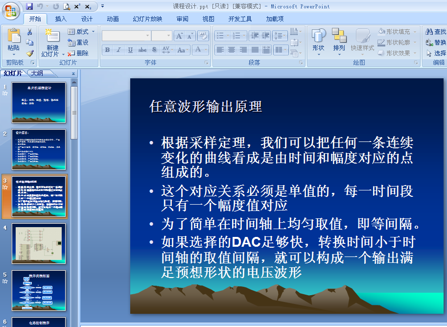

ppt文档

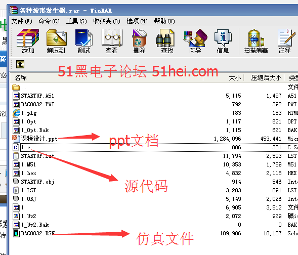

以上压缩包所有资料下载: 各种波形发生器.rar (479.67 KB, 下载次数: 97)

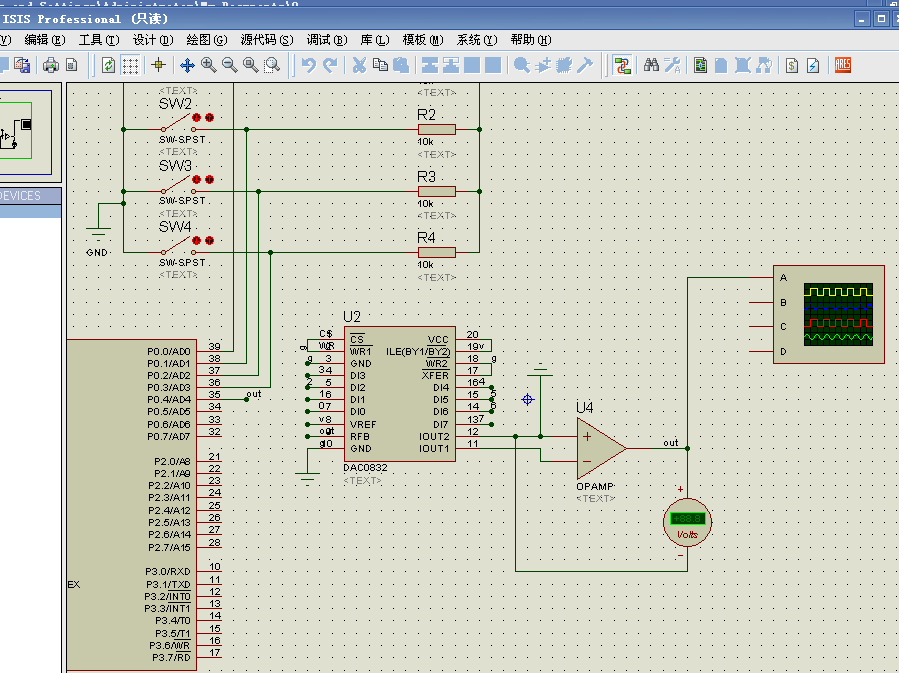

产生各种波形的波形发生器
利用DAC0832将数字信号转换为模拟信号,产生各种波形,利用虚拟示波器显示。
设计要求:
能产生4中波形:正弦波,矩形波,锯齿波,三角波。
四个功能键K1-K4:
功能键K1:产生正弦波。
功能键K2:产生矩形波。
功能键K3:产生锯齿波。
功能键K4:产生三角波。

ID:158227 发表于 2016-12-27 23:49 | 只看该作者
仿真不能运行啊、又是一个坑
ID:211605 发表于 2017-6-15 17:38 | 只看该作者
楼主的仿真图可以用吗
