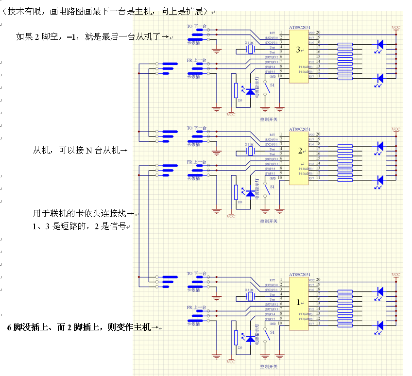

谁可以设计程序 联机扩展灯的数量
单机操作目的:
闭合S1控制开关,电源指示灯亮,跟着11脚、12、13、……18脚对应的1~8只LED灯逐个点亮,1秒亮1个。
断开S1,从18脚的LED灯开始反方向8~1灯逐个熄灭,1秒灭1个,最后连电源指示灯也灭
如果闭合开关顺序点亮过程中,中途断开开关,会马上反方向将已亮的灯熄灭。比如1 、2、3、4亮了,这时断开开关,会灭4、3、2、1。反之亦然:熄灭过程闭合开关,会中途转向亮起。
联机说明:
1、联机目的是扩展灯的数量
2、主机S1控制全部,比如4台机串连接,闭合主机的S1,主机的1~8灯顺序亮,8只全亮后,第二部从机的1~8灯接着顺序亮,跟着第三部、第四部。即是主机控制4*8=32只灯顺序亮、逆序灭。最多联N台机?
3、用于联机的连接线是3只脚的卡侬插,线的1、3脚是短路的,线的2脚用于传数据。插上单片机的插座后,相当将单片机的2脚、6脚接地变低电平:这应该说相当一个开关,让单片机知道,此机处于什么状态---主机还是从机、还是最后一台从机
关于2脚与6脚:没插上线,2、6脚都是高电平=1,插上则=0
*****单机的状态是:2=1、6=1,即是二个端口都没插线
*****作为主机的状态是: 6=1,2=0   即是“FR上一台” 端口没插线
*****作为从机的状态是: 6=0,2=0   即是“FR上一台”“TO下一台” 端口都插线
*****作为最后一部从机的状态是:6=0,2=1   即“TO下一台” 端口没插线。
file:///C:/DOCUME~1/%E8%82%96/LOCALS~1/Temp/msohtml1/01/clip_image002.jpg(技术有限,画电路图画最下一台是主机,向上是扩展)
