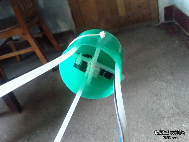

我喜愛的解決方法是用328P安裝I2C -GPS導航板,這裡可以用另一塊328P來DIY I2C -GPS導航板,實際安裝是串口GPS和電平模式的聲納安裝到328P製作的導航板,導航板安裝至MWC飛控。

聲納切換為電平模式,一般來說就是那種15元的,後面跳帽拔掉,然後連接聲納的trigger至Arduino Pro mini)的A3,連接聲納的接導航板Arduino Pro mini)的A2
最後把導航板的IIC接口,也就是Arduino Pro mini的A4、A5,連接328P飛控的A4、A5。

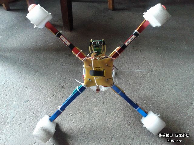

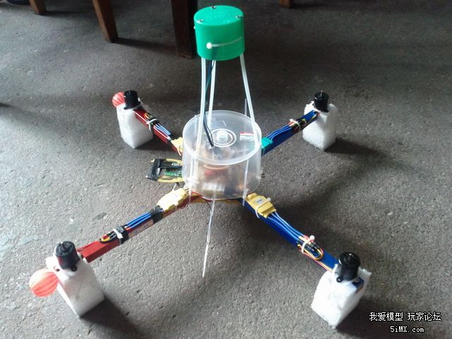

順便發一下小灰機靚照
