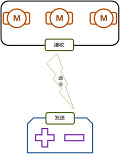

       首先我们进行一个简单设计,规划一下我们的遥控坦克要具备哪些功能。我们希望DIY后的遥控坦克可以实现下面一些功能:
       1、前进;
       2、后退;
       3、左转;
       4、右转;
       5、炮塔顺时针旋转;
       6、炮塔逆时针旋转;
       7、通过遥控方式实现功能1-6;
       我们知道坦克的移动以及炮塔的旋转可以通过电机实现,对于遥控功能的话我们这里选用的是NRF24L01这个无线收发模块,所以对上面7点进一步概括的话我们只要实现电机的控制以及无线接收与发送就可以了。
       下面是遥控坦克的功能图。
       图中的“M”表示坦克上的3个电机,分别是2个轮子和1个炮塔,绿色的框代表NRF24L01这个无线收发模块(需要2只),实际上剩下的工作大家都很容易想到,只要接收模块接收到遥控发来的命令然后对命令进行识别,最后控制电机旋转。

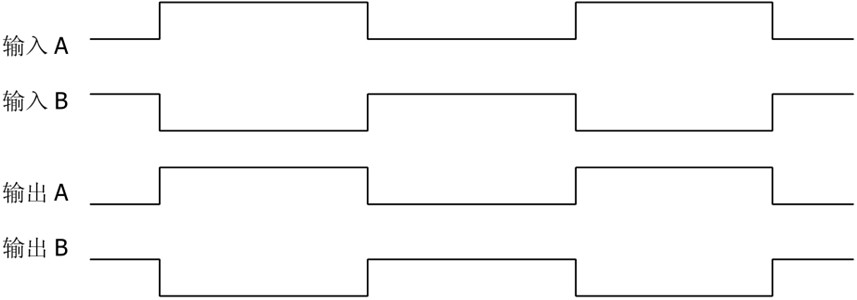

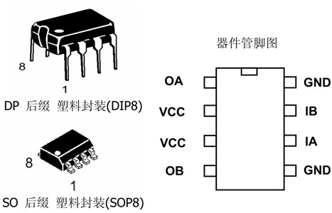

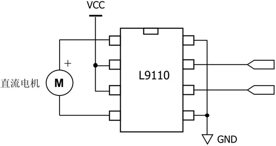

       做过电机控制的朋友都知道只要通过一个叫“H桥”的电路就可以轻松控制电机转动,那么实现“H桥”的方法有很多,大家可以使用独立元器件去搭建电路当然也可以选择现成的控制芯片,我们选择第二种方法,选择使用芯片有几个好处,第一它能够大大节省我们的DIY时间,第二降低了实现的难度,同时芯片的集成度也比较高让电路看起来比较美观。这里我们不去讨论如何选择“H桥”芯片,我们只简单的介绍我们使用的这款芯片“L9110”,因为他价格不贵而且使用方便,下图是L9110使用手册上的截图。
       我们发现这个芯片上有8个引脚,我们只要关注其中的4个就够了分别是IA、IB、OA和OB那么这四个引脚的关系是什么呢,继续看芯片的使用手册(本来是件挺轻松的事情结果动不动就要把手册请出来,真是头大),通过浏览芯片的使用手册我们会发现这样一张图,如下:
       这张引脚波形图已经清楚的告诉我们,IA和OA的关系以及IB和OB的关系,用一句话概括就是输入是高那么输出也是高,输入是低输出也是低,怎么样简单吧。
       知道了引脚的时序关系后就可以要把他它连接到电路中了,芯片的使用手册上已经给出了应用电路,我们照做就好了,看下图:
       这个电路看起来还是蛮简单的,芯片左边连接电机右边连接单片机的IO。

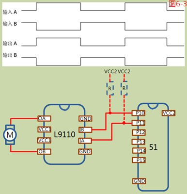

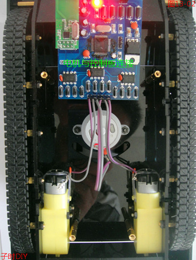

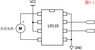

       上一回我们已经大致了解了“H桥”芯片L9110的使用方法了,这一回我们将解释如何使用这个芯片来控制小马达的旋转,参考上一回芯片手册上给出的应用电路,我们可以清楚的知道只要将芯片的OA和OB引脚与马达的两个引脚相连就完成了马达与芯片的连接,如图3-1所示:
       马达与芯片连接好以后,坦克控制系统的主角就要登场了,她就是微控制器(MCU),在我们的坦克系统中马达的启动、停止、旋转方向以及旋转速度都是由微控制器进行精确控制的,可见她的地位是非常重要的。
       说道微控制器我们也叫他单片机,常见的单片机有很多51、AVR、Arduino、ARM等等,我们这个坦克所使用的单片机是51兼容的单片机,具体型号是STC89C52,这款单片机的程序空间以及她的数据空间完全能够满足我们DIY遥控坦克的需要,而且使用起来也比较方便,图3-2是一个STC89C52单片机:
       单片机的IO引脚是其与外界通信的重要手段,我们正是利用单片机的IO与L9110进行通信的,下面看我们是怎样将两者进行连接的,如图3-3所示:
       将单片机的P10和P11分别和L9110的IB和IA相连,这里需要提醒那些想使用这个电路DIY的朋友,需要注意图中那两个虚框专业上称为上拉电阻的家伙,有的时候单片机引脚的驱动能力有限需要使用这种方法提高她的驱动能力,这个要视情况而定,并不是所有情况下都需要这个电阻的,可能有人会问到如果需要的话选什么阻值呢,根据我们的经验选择10K欧姆电阻式可以正常工作的。

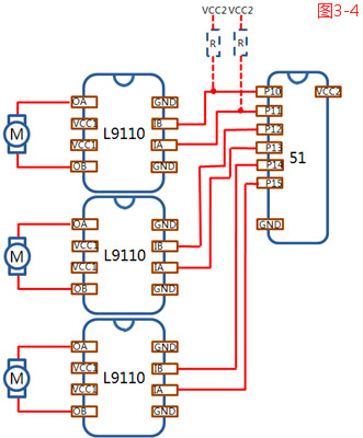

       有了上面这个电路我们就可以完成一组电机的控制了,这里我们需要三个电机那么如法炮制,只要再次分配4个IO口连接另外2块L9110就可以了,如图3-4所示:
       另外这里还涉及到单片机的工作问题,比如电源怎么接、地线怎么接、还有复位电路等等,这里都没有描述,由于这些内容讲起来比较占用篇幅,如果有想使用这个电路进行DIY但又不太熟悉单片机的朋友可以联系“@ZiShi”,我们可以提供更细致的资料。
       电机控制原理基本介绍完了,看起来并不复杂,后面该介绍数据接收部分的电路了。

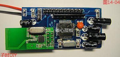

       上一回我们分享了电机控制的原理,这一回我们继续看下遥控是如何实现的。
       对于一个坦克或小车来讲我们总不希望他拖个长长的尾巴跑来跑去(线控)这样会大大的限制住坦克的活动范围,如果是飞机或舰船的话使用线控就显得更不合适了,那么使用什么方法来对坦克进行远程的控制呢,同样有很多方案供DIY爱好者选择,简单来说有下面几种:
       1、常见的航模遥控器,如图4-1,加上接收器一套下来估计最便宜的那种都要一两百元,不太适合资金有限的DIY朋友;
       2、还有一种遥控外观如图4-2,这种遥控器主要用来控制电灯的开关,以及经常出入停车场的朋友常常会看到门卫手里拿的这个东西遥控进出口栏杆的起降,这个种模块使用非常简单,但是有一点不足这个模块可以表达的信息有限,对于简单的开关完全可以,但要是功能多起来,这个遥控就应付不了了,尤其要实现比例遥控的话这个模块就无能为力了;

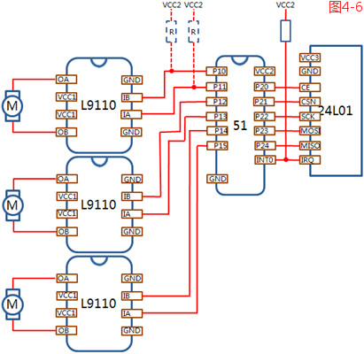

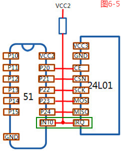

       3、第三个就是我们这里要讨论的NRF24L01这个模块了如图4-3,首先他价格便宜其次它是一个数据传输模块可以传输多种控制命令,但它也有缺点那就是他的接口比较复杂需要特定的时序才能完成对它的控制;
    125124viiwoboo0hn4ywmy.jpg 125125gmbhslsq6ypzs6l1.jpg 125126tkbspsq5px5x8nid.jpg
       经过综合的考虑我们选择了NRF24L01这个模块,决定使用单片机对它进行控制。
       下面就是硬件的连接问题了,说到这里我们又要去翻看芯片的使用手册,还好我们有图4-3这样的模块,模块中已经帮我们做好了芯片的周边电路,我们并不需要做这些工作过了,我们只要了解这个模块各个针脚的定义就好了,看图4-4。
       这个模块有8个针脚,分别代表VCC、GND、CE、CSN、SCK、MOSI、MISO、IRQ,我们看看如何把这个模块和51单片机相连,如图4-5。
       我们将无线模块的各个引脚与单片机的P2口相连,同时将它的中断引脚连接到单片机的INT0引脚,这部分硬件电路的搭建基本就结束了,需要注意的是图中那个上拉电阻,到了这里坦克一端的硬件电路基本已经形成了,看下完整的电路,图4-6。
       后面我们再简要介绍一下,遥控手柄一端的电路,今天先到这里。

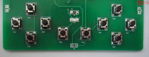

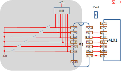

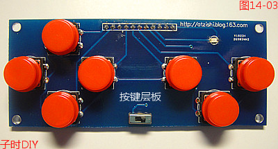

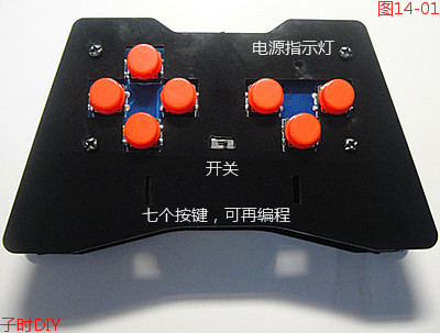

       上一回我们介绍完了坦克一端的硬件部分,这回继续介绍一下手柄一端的硬件,比较之前的电路手柄这边的电路要简单一些了,还是老习惯我们先分析一下手柄的功能,如图5-1。

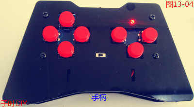

       手柄的主要任务就是处理玩家的一些动作,然后将玩家的动作以命令形式发送给坦克。那么玩家都有哪些动作呢?总结下来就一个动作“按键”,当手柄发现用户按下按键后,判断用户按下的是哪个按键最后将这个按键对应的操作以命令形式发送给坦克。
       根据前面对坦克功能的定义我们要实现的动作有前进、后退、左转、右转、炮塔顺时针转、炮塔逆时针转这几个动作,那么我们就来设计一个带有6个按键的手柄,其大致外观如图5-2。
       功能基本确定了我们来看下手柄一端的电路如何设计,涉及到数据传输模块的设计其实与坦克一端是一样的,可以直接参考《遥控坦克DIY过程解密(04)》来完成相关电路的设计,我们仅仅讨论按键电路的设计,如图5-3所示。
       其中阴影部分电路就是遥控手柄的按键电路,同时已经给出了数据传输模块的电路。我们一共定义了6个按键使用单片机的P0口去读取按键的状态,如果读入的数据是‘0’说明按键是抬起状态,如果读入的数据是‘0’说明按键被按下。怎么样其实实现一个手柄也并不复杂,对于我们DIY来说这个电路已经完全够用了。我们可以选择图5-4这种小按键来制作我们的手柄。
       把这种按键焊接在万能版上效果如图5-5所示。

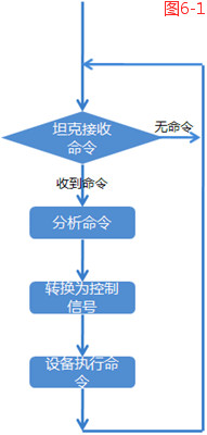

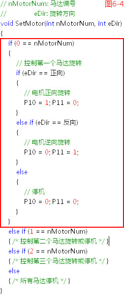

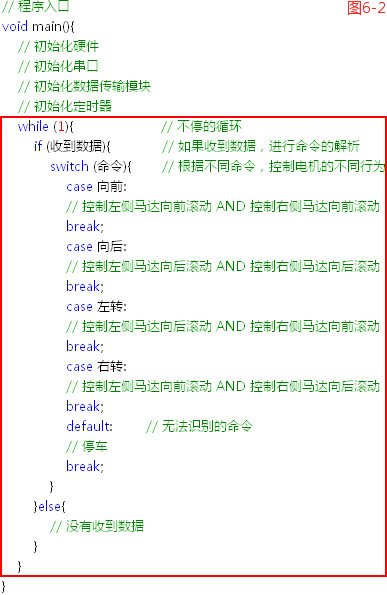

       我们说硬件是载体软件是灵魂,前面已经介绍了遥控坦克的硬件部分接下来我们该去实现它的软件部分了,说简单就是写程序控制我们的坦克完成预计功能。看过前面文字的朋友知道我们的硬件系统分为两部分,它们是坦克系统和手柄系统,我们要分别为这两个系统编写程序。首先我们先设计一下坦克一端的软件架构,如图6-1。
       从图中我们能看出坦克一端在不断的接收命令,如果有命令发来就解析命令然后执行命令,如果没有命令那么继续下一次接收命令,总之坦克一旦上电就在不停的接收命令直到关闭电源。这里给出部分源程序作为参考,考虑到有些朋友不太熟悉程序设计为不影响大家对原理的理解,在代码中使用了很多注释和伪代码甚至插入很多中文信息,如图6-2。
       从图中我们可以清晰的看出程序的执行过程,系统在无止境的循环接收命令、解析命令、执行命令。其中红色方框部分是这段程序的主体,我们会发现它的核心就是控制电机的旋转,那么如何通过程序来控制电机的旋转呢,这就要回忆一下前面介绍的硬件电路了(《遥控坦克DIY过程解密(02)》),如图6-3。
       根据L9110的工作时序图以及我们的硬件原理图,我们可以清楚的看出要想让电机旋转我们只要让单片机的两个IO引脚P10、P11输出反相就可以了,如果转化成代码如图6-4所示。
       上图中红色方框中表示的是对一个马达的控制,对另外2个马达的控制方法也是一样的,进行到这里我们已经可以通过程序来控制电机的旋转了,只要正确的协调3个马达的旋转方向,我们就可以让我们的坦克完成前进、后退、左转、右转、炮塔顺时针旋转以及炮塔逆时针旋转这几个功能。

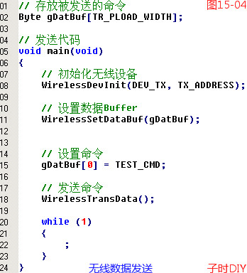

       如果要让坦克正常解析接收到的命令,我们可以定义一些简单的协议,如图6-7。
       有了命令列表,通信双方就可以根据这个“协议”进行通信了,假如坦克一端接收到0X00,那么坦克就全速向前冲,如果坦克一端接收到0X02,那么坦克就会左转,大家还可以自己扩充这个命令列表,让自己的坦克完成更多的功能。

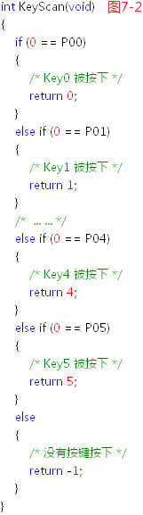

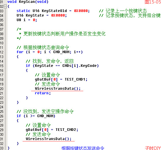

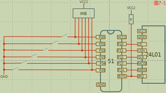

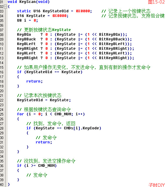

       前面介绍了坦克一端的程序原理这一回我们来看看手柄程序是怎么实现的,要实现手柄一端的程序我们还得回顾一下手柄一端的硬件原理图,如图7-1。
       根据原理图我们可以看出当按键没有被按下是,单片机对应的IO引脚为高电平,当有按键按下时候,单片机对应的IO引脚为低电平,根据这一原理,我们的程序可以不断去读取IO引脚的状态来判断是哪个按键被按下了,请看图7-2。
       图7-2是一段按键扫描程序,这段程序会返回被按下按键的编号,最后根据按键的编号发送对应的控制命令。系统程序运行起来后我们只要不断的调用这个按键扫描函数,就可以不断的读取用户输入,发送控制命令,如图7-3。
       至此程序部分的基本原理已经介绍完毕了,有了这些程序我们已经可以控制我们的坦克完成预计的功能了,如果后面再需要其他功能我们会在这个程序上进行扩展,另外这里给出的只是框架性的内容,为了不影响对整体程序功能的理解,我们略去了部分技术细节。
       有些朋友可能对单片机编程或者对一些芯片、模块的使用不太熟悉,这些涉及到具体细节的问题我们可以另外进行讨论,这里还是以原理为主。

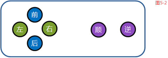

       DIY这个遥控坦克所涉及到的硬件部分基本介绍完毕了,后面的工作就是根据原理图(在万能版或面包板上)把电路搭建好,搭建好电路后就可以进入软件设计阶段了。
       今天先进行到这里,待续……

遥控坦克DIY过程解密(06)
>>>>>>>>>>2013-01-13<<<<<<<<<<
【解密-软件】

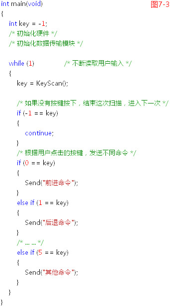

遥控坦克DIY过程解密(07)
>>>>>>>>>>2013-01-15<<<<<<<<<<

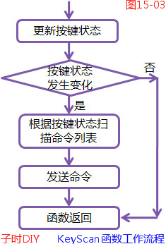

       软件部分的“解密”基本完成了,下一回我们要开始进行结构与外观的设计了,敬请期待……

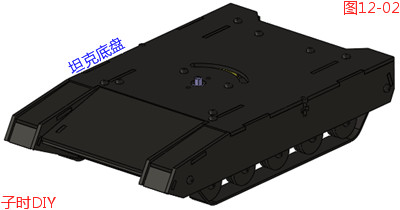

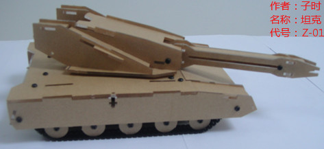

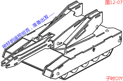

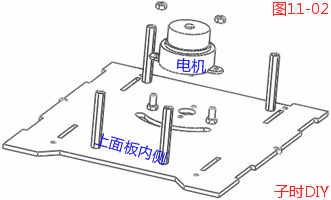

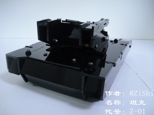

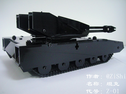

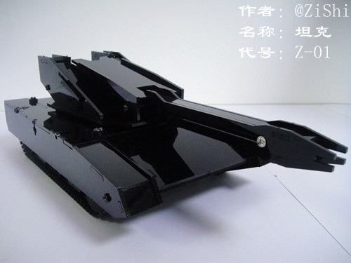

遥控坦克DIY过程解密(08)
>>>>>>>>>>2013-01-17<<<<<<<<<<

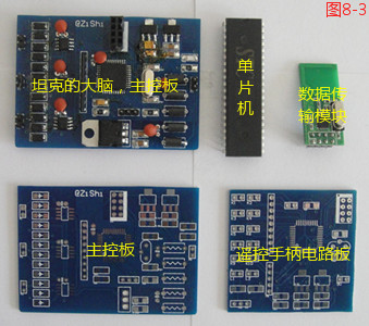

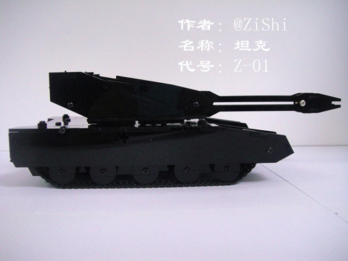

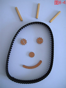

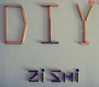

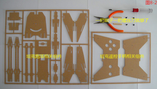

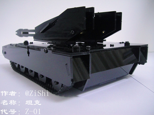

       前面介绍了很多专业内容,估计大家看的有些不耐烦了,今天换换口味,欣赏一下我们拍摄的照片,之前一直有朋友反映视频看的不是很清楚,很多细节没有看到,今天给大家上几张图,我们也正在翻录新的视频,希望能做的更好,话不多说开始上图喽,图8-1:
       上面这张图,是我们用铜柱和螺母拼出的“DIY”和“ZiShi”字样,图中这两样东西,是我们拼接外壳的主要连接件。他们都是很常见的零件,相信常常DIY的朋友对这种零件并不陌生。在看下一张,图8-2。
       看到这个图大家会不会想起儿时玩的四驱车呢,如果能够回忆起说明您从小就十分热爱DIY这项充满刺激的动手活动。我们的坦克就是利用这些简单的组件搭建出来的,蛮神奇的。
       后来我们都长大了,但心依然年轻,从未放弃自己热爱的事情,只是不再满足于“简单”的四驱车,一心想要做出自己的超级战车,同时我们的战车应该具有聪明的“大脑”,而不是简单的前、后、左、右,我们要实现更多功能让它具备更快的反映能力,要说反应能力快在这是世界上谁还能快过计算机呢,我们打算在战车中植入计算机让它具有思维,下图就是我们引入的51计算机,图8-3。
       有了大脑战车才会变得更加聪明。
       要说DIY真的乐趣很多,可以充分发挥大家的想象力和动手能力,同时让我们在学校里学到的知识不被浪费掉,所以我们一直鼓励大家动手去做去实践。
       说到坦克我们再来看看他的履带长什么样子,如图8-4。
       大家看到了吗,坦克的履带,我们就以这张笑脸结束今天的文字,希望我们能为大家带来更多的快乐,同时也感谢前一段时间大家对“ZiShi”遥控坦克的支持,感谢大家。

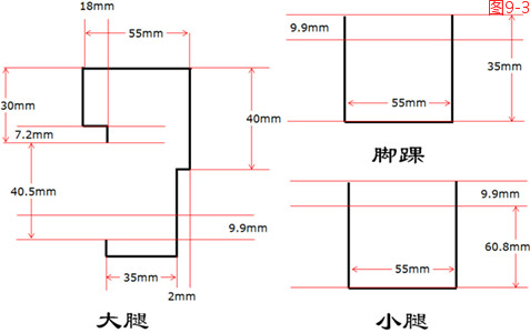

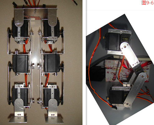

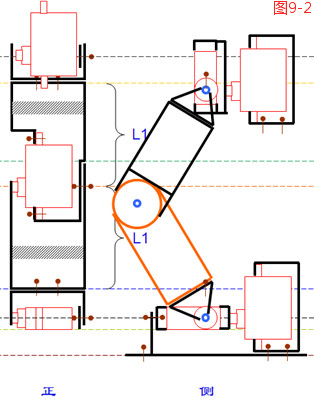

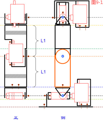

       先来看金属加工方法,做任何事之前都需要进行简单设计,如果不进行设计就开工后面会遇到很多麻烦,对于机械加工来说我们第一步要做的就是绘图,可能有朋友说了没学过CAD怎么做呢?我们说没关系一杆笔一把直尺足够了,当然有时候还会用到圆规。有条件的朋友可以现在坐标纸上进行设计,没有坐标纸呢找一张白纸也完全可以,有了这些就可以开工喽,具体怎么画不用详细介绍,我们只要一上图,大家马上明白,请看图9-1、9-2:
       这是我们曾经设计过的一个实例—机械腿,看着可能有些复杂,但仔细观察发现图中除了线就是圆,一把直尺一支笔一个圆规完全能搞定了,怎么样原理并不复杂吧没有CAD我们也可以DIY的,有了这张图接下来就是绘制具体的零件了,这个就更加容易了,看图9-3:
       上面的图展示了3个零件的绘制方法,零件画好以后顺便标记尺寸,这个尺寸就是我们后面进行加工的依据了。上面这个图是一个立体效果,我们还要把它转化成平面的尺寸,看图9-4:

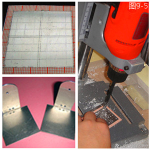

       图9-4是一个简单的零件,被展开后就是一个矩形,我们只要把下半部分的图纸用剪刀剪下,然后贴到金属材料上(铁皮、铝片),然后使用钢锯沿着图纸进行切割就好了,切割好的材料根据预先设计的尺寸进行折弯处理,请看图9-5:
       被加工好的零件与图9-5左下方的效果类似,这种加工方法效率不算高但是可行的,为了充分说明这个方法的可行性,我们展示一下当时做的机械腿效果,如图9-6:
       这里只进行了原理性的说明,我想大家应该可以理解这个过程,交代的可能不是很细致,因为具体的手工加工过程还是有很多技巧的,而且对动手能力有比较高的要求,最重要的是有耐心因为这种方法的效率并不高,还有最最重要的是注意安全,主要保护好眼睛和手。如果大家对这种DIY方式感兴趣我们可以进一步分享经验。

       组装这个坦克涉及的工具并不复杂,一把螺丝刀一把小钳子基本就满足了。

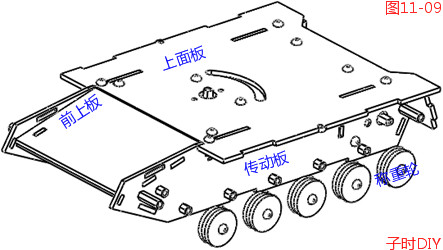

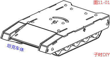

       上一回我们已经介绍了炮塔的组装过程,这一回我们看看车体是如何组装的。先来看看车体长什么样子,如图11-01:
       车体部分的零件要比炮塔部分的零件多些,所以组装起来会更加有趣一些,从上面的图我们可以发现,车体部分主要有下面几部分构成,“上面板组件”,“履带传动板组件”,“底盘前锁紧组件”,“承重轮组件”,“导向轮组件”,“驱动轮组件”以及“底板组件”。我们会分别看下这几个组件的组装过程,最后再看看这些个组件是如何构成坦克的车体的。
       上面板的主要作用是用来固定炮塔电机的,我们使用螺丝和螺母将炮塔电机固定在坦克的上面板上,请看图11-02:
       在上图中我们还能看见上面板组件上还有4跟长长的“立柱”,这4跟立柱主要用来连接上面板组件和底板组件。接下来看看称重轮组件,所谓称重轮组件就是车身两侧的起到支撑左右的轮子,如图11-03、11-04:
       有了这排称重轮坦克才能发挥履带车的优势,面对任何地形如履平地。履带的转动依靠驱动轮的带动,我们看看驱动轮是如何安装的,看图11-05:

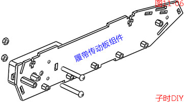

       只要把驱动小齿轮安装在坦克的马达上,它就可以带动坦克履带前进了,相信大家一定能够明白履带的驱动原理了。前面我们提到了支撑轮、马达和驱动轮,那么这些组件是如何组织在一起的呢,我们需要另一个组件,我们称为“履带传动板组件”,如图11-06:
       后面我们会把坦克支撑轮、马达以及驱动轮固定在这个传动板上,图中的长螺丝还有螺母正是固定传动板和马达的。我们所采用的电机就是常见的TT马达,如图11-07:
       接下来看一下底盘底板组件的安装,底盘底板组件主要有两个功能,一个是功能是将塔克底盘封起来让坦克看上去更加封闭,另一个功能是固定电池盒,看图11-08:
       当我们把这个底板固定到坦克的底盘之后整个车身就被封闭起来,电路、电机还有电池盒全部被装到坦克的身体里,这样看上去坦克更加的美观。最后我们看看以上介绍的底盘组件是如何组装起来形成坦克底盘的,看图11-09:
       上面这张图较清晰的说明了底盘的构成。这一回的坦克组装介绍先进行到这里,我们下回继续。

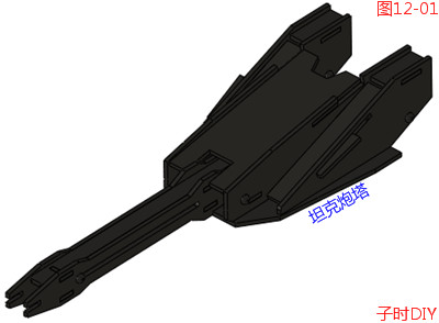

       今天进行遥控坦克最后的整体装配,前面已经介绍了炮塔的组装以及坦克底盘的组装。图12-01是炮塔,图12-02是坦克底盘。

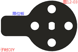

       最后的装配主要就是将炮塔和底盘进行连接,过程比较简单,只需要一个零件我们称为“炮塔限位板”,形如图12-03:

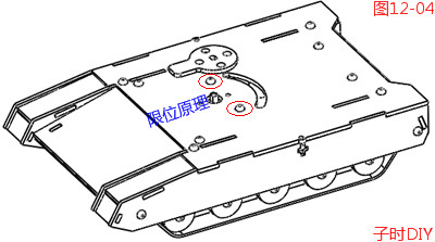

       这个小零件有两个作用,仔细看零件中间的孔正好可以卡在电机输出轴上,从而带动炮塔的旋转,它的另一个作用就如它的名字了,进行旋转过程中的限位控制,我们不会让炮塔进行360度旋转,所以对其进行限位,限位是如何实现的呢,我们看图12-04:
       可以看到坦克底盘的上面板有两颗螺丝(红圈处),这两颗螺丝会限制住炮塔的旋转角度。

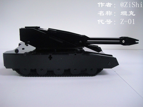

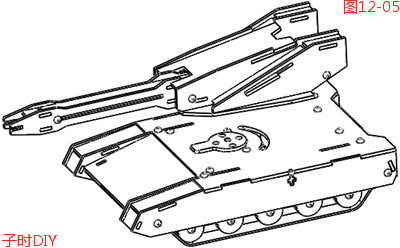

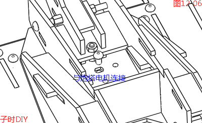

       最后我们看看炮塔、限位板以及底盘是如何进行连接的,图12-05、图12-06:
       穿过炮塔和限位板,使用一颗螺丝直接将炮塔固定在电机输出轴就完成了炮塔与底盘的连接,最后再看看组装完的坦克效果图12-07:
       大功告成,坦克拼装任务基本结束了,不过现在的坦克还不能动弹,因为还没有为它安装控制电路,欲知详情咱们下回分解……

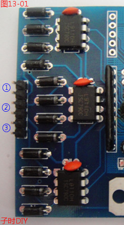

       首先我们要将坦克的3个电机与控制板进行连接,如图13-01:
       大家可以看到控制板上有6根(3组)插针,中间一组控制炮塔,两边2组控制坦克履带,首先我们把炮塔电机插到中间的一组插针上,然后把履带电机插到两侧的插针上如图13-02:
       电机与控制连接后我们开始调试工作,调试主要就是观察电机的旋转方向是否正确,以上面的图为例,我们描述调试过程:
       1. 按动遥控器上的“上键”,如果两条履带向下滚动,我们进入步骤3,否则进入步骤2;
       2. 将旋转方向错误的电机的插针交换位置(组内交换),使其旋转方向正确,进入步骤3;
       3. 按动遥控器上的“左键”,如果左侧履带向下滚动,右侧履带向上滚动,调试结束,否则将左右两个电机接入插针的位置进行交换(组间交换),然后回到步骤1;
       上面的过程看起来可能有点不清晰,我们还是画张图,来清晰说明组内交换和组间交换的概念,如图13-03:
       直到第三步的条件得到满足,坦克的调试工作结束,对于炮塔动作的调试比较简单,只涉及到组内交换只要方向反了把插针交换一下就可以了,这里不进行介绍了。坦克调试结束后我们就可以遥控他自由驰骋喽。
       最后我们展示一下手柄图片,目前手柄按键是针对遥控坦克进行开发的,上面有7个按键,我们暂时使用其中的6个,如图13-04:
       关于手柄的更多实现细节我们会单独做一次讲解,今天就到这里喽。

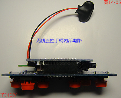

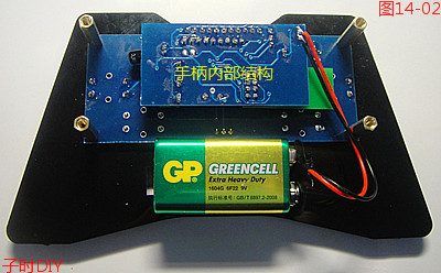

       手柄的结构就简单多了,组装一个这样的手柄大概也就2-3分钟的时间,它主要包含上下两层面板中间是它主控电路,我们进去看看他的结构,图14-02:
       我们使用一节9V电池为其供电。对于内部的电路来说我们使用上下双层结构,其中一层主要用来放置按键、指示灯、以及开关等电路,另外一层就是无线手柄的核心电路了,我们看图14-03、14-04:
       核心板是基于51单片机的我们也预留了编程接口,这样方便我们对手柄功能进行DIY。我们将两块层板对接后效果如图14-05:

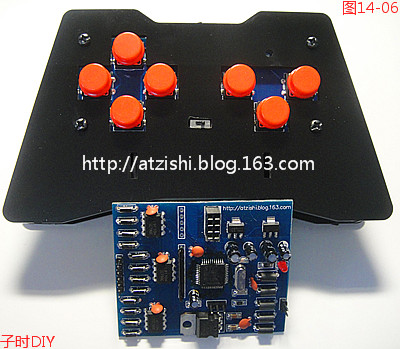

       怎么样结构还算简单吧,只要上下对插,然后通过四根螺钉与面板固定就大功告成喽。最后我们看下手柄与坦克主控板的合影如图14-06:
       有了他们我们就可以轻松DIY自己的坦克喽,好了今天先到这里,我们下回继续……

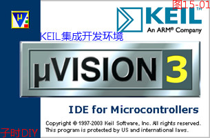

       看过前面解密的朋友可能更加了解我们无线遥控手柄的硬件结构,我们主要使用51单片机和NRF24L01模块来实现这个遥控手柄。既然是编写C程序我们需要选择一个开发环境,这里我们选择常见的KEIL作为我们的集成开发环境,如图15-01:
       关于这个开发环境的使用方法在这里就不进行介绍了,如果您对这个工具的使用不太熟悉可以通过网络搜索这个工具的使用方法或直接联系“子时”,我们很高兴与您探讨在编写程序过程中遇到的问题。
       编写手柄程序关键的两个工作就是处理按键的变化和发送用户命令,我们先来看看如何通过程序来处理按键变化,我们这里实现一个按键扫描函数KeyScan,下面就看看KeyScan的源程序,如图15-02:
       KeyScan函数的工作流程,如图15-03:
       函数中使用变量KeyState来记录当前的按键状态,为了判断按键的状态变化我们还需要设置一个变量来记录按键的原始状态所以定义了局部静态变量KeyStateOld,每次进行按键扫描时都会去判断按键状态是否有变化,如果按键状态有变化说明用户在操作手柄那么就根据新的按键状态来发送对应的命令。我们可以将KeyScan函数放在主程序中不断进行调用,来实时监控用户的操作。
       处理完用户的操作后需要将用户的操作以命令方式发送出去,命令的发送比较简单我们利用NRF24L01_LIB.LIB库来实现,我们主要使用三个函数就可以完成命令的发送工作,三个函数分别是WirelessDevInit、WirelessSetDataBuf、WirelessTransData,下面看一段例子程序,图15-04:
       上面是一段例子程序我们只需要在系统初始阶段调用函数WirelessDevInit、WirelessSetDataBuf对无线设备进行初始化操作,当需要发送数据时候调用函数WirelessTransData便可以完成无线数据发送。可以结合上面的按键扫描程序对代码进行修改,修改后的代码形式如图15-05:
       这里介绍的仅是其中的一种为无线手柄编写程序的方法,当然大家可以根据自己的设计编写自己的程序来实现不同的手柄行为,比如扩展更多的命令,支持更多的组合键等等,这里仅仅列举了一些代码片段。
       代码中涉及到一些C语言的知识以及程序设计技巧,如果大家阅读过程中遇到任何程序设计方面的问题可以随时提出,我们共同讨论。程序写好后我们还要将程序烧录到单片机中,这个是下一次解密的话题,今天就到这里……

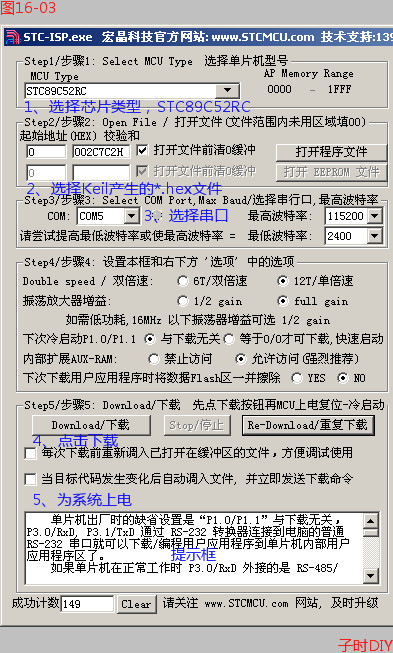

       上次给大家介绍了如何为无线遥控手柄编写程序,今天为大家介绍如何将写好的程序放到单片机中,做过单片机开发的朋友一定都清楚,我们一般是在PC上编辑、编译源程序,但是程序是运行在目标设备上的,通常我们称这个过程为“交叉编译”,简单来说就是在X86架构下编译出可以在51(或其他)单片机上执行的程序。
       一般来讲我们编译出的可执行程序是一个二进制文件,对于Keil编译环境来说他会生成一个以.hex为后缀的文件。我们的目的就是把这个*.hex文件下载(烧录、写入)到我们的单片机中,下面看看如何来操作。

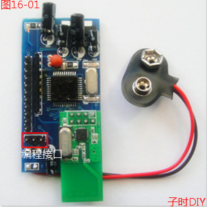

       我们已经在遥控手柄的电路板上预留了编程接口,如图16-01:

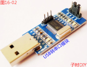

       我们使用串口方式对程序进行下载,所以还需要一根USB转串口的数据线,这种数据线比较多,比如图16-02:
       图16-02是一个USB转串口的模块,使用它前需要安装相关驱动程序。通过这个模块我们可以对单片机进行编程,线路的连接比较简单USB一端插在我们的PC机上,另外的3根线对应的是GND、TX、RX(地、发、收),分别与我们的手柄电路板上的编程接口相连,对应关系是GND-GND、RX-TX、TX-RX。电路连接完毕后开始下载程序,由于我们使用的是STC系列的51单片机所以我们使用STC-ISP.exe这个工具对单片机进行编程,看一下这个工具的截图,图16-03:
       操作过程大概分为5步:
       1. 选择芯片类型,我们使用STC89C52RC;
       2. 选择编译产生的*.hex,文件;
       3. 选择串口(可以在设备管理器中查看串口编号);
       4. 点击下载按钮;
       5. 当提示框提示为单片机上电时,打开系统电源;
       下载结束后系统会给出提示信息。
       经过上面的操作后我们的程序已经下载到单片机中,为系统上电后我们的程序就可以运行了,赶快验证一下自己编写的程序吧。

不错的制作!请问L9110的最大驱动电流为多少?电机堵转时电流升到2A以上不会烧吧!
