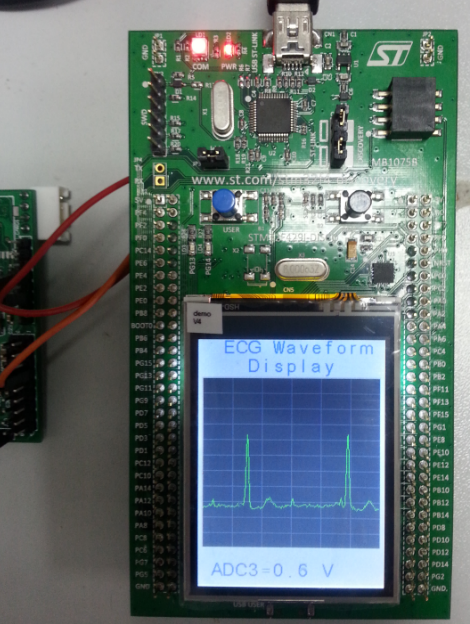

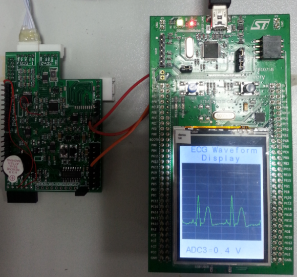

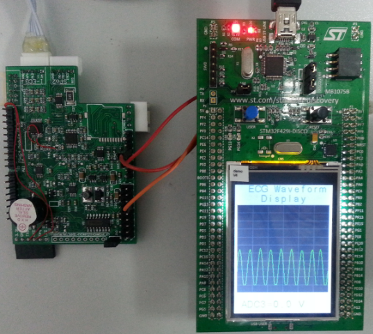

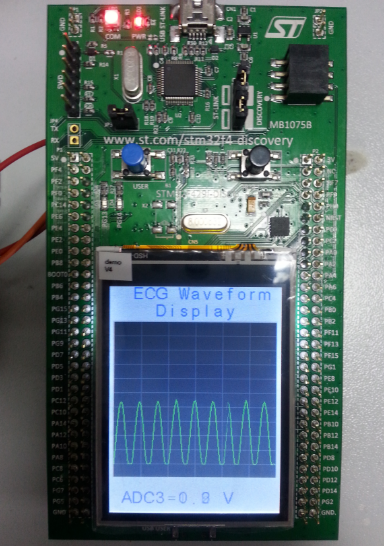

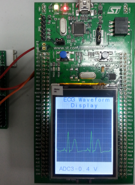

本程序实现了LTDC液晶对ADC采集到的数据进行显示,并通过LCD分层显示心电波形,正弦波,方波,三角波等等。程序简单明了,几个函数就可以轻松应用STM32F429 Discovery的高级LTDC液晶分层显示功能,图文并茂如下:
主程序预览:

  182.   ADC_SoftwareStartConv(ADC3);                //开始ADC转换
  183.         while(1)
  184.         {
  185.     ADCValueDisplay_MainLoop();                //显示电压值
  186.                 ADCWaveformDisp_MainLoop();         //波形显示
  187.         }
  188. }
