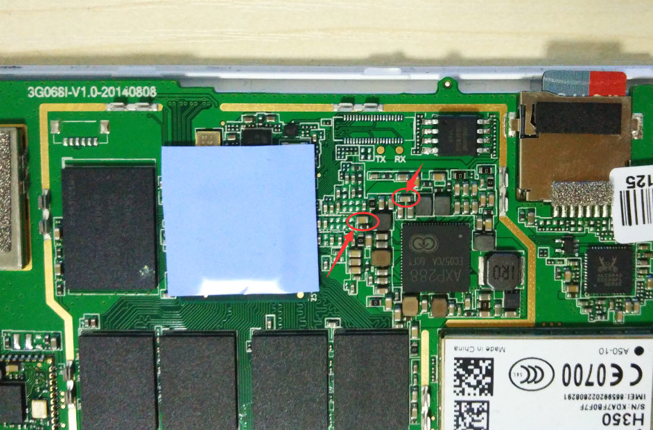

         第一步:打开平板的“设备管理器”,发现里面有一个COM1。猜测很有可能是平板电脑测试或调试保留的UART串口。(很多电脑、平板和手机都会有一个这样的调试接口。而我的模组为了方便各种植入,也是采用这种接口。)
         第二步:猜测是否靠谱,还要实践说了算。一个字,“拆”。分分钟过后,平板就成了这个样子……拆机过程就不赘述了,很小的时候拆家里各种电器练就的基本功~
         下面是两大块电池,上面绿色的部分就是电路主板了。我找……找两个或三个一起的测试点……一遍没有找到,然后扒开中间屏蔽板,露出的就是INTEL四核CPU和内存颗粒,还有EMMC等核心器件。只是一瞬间,这些高端东东完全被两束闪耀的金光湮没了!我不禁惊叹,台电真是太厚道了,不仅留着大大的两个沉金测试点,居然还赫然标着RX、TX,就是我需要的两个信号线。
         第三步:后面就要确认这组接口到底是不是我要找的COM1。用万用表测试RX和TX,都是1.8V。打开串口调试助手,选择周期发送数据,用万用表可以看到TX的电压发生周期性变化。好吧,好像顺利的有些过头了……它正是我要找的COM1。至此,改造工作已经成功了99%……
         第四步:找电源。为了让智能健康监测模组正常工作,需要从平板电脑上引出两组电源。其中一组是供IO使用的1.8V;还有一组是供模拟部分使用的3.3V。找电源当然是围着电源管理芯片来要了,那个被一堆电感电容包围着的AXP288就是平板电脑的心脏,1.8V和3.3V这种主流的输出,它肯定是有的。用万用表“扫荡”挨着电感的大电容,这样的输出往往能提供充沛的电流,主要是稳定。
         扫了不到半个山头,目标就锁定了,两组电源确定好了位置~
