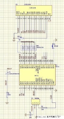

这是论坛的朋友发的那个51单片机的飞机游戏,请问这个晶振电路能用50mhz的无源晶振代替吗?

ID:23606 发表于 2016-4-20 10:12 | 只看该作者
不行,无源晶振30MHZ以上属于泛音晶振,即使单片机能工作,频率也达不到50MHZ

ID:110895 发表于 2016-4-20 19:19 | 只看该作者
不能直接代替。

ID:72781 发表于 2016-4-26 17:09 | 只看该作者
可以替换成无源的但是不能这么高的晶振,50M一般高级单片机用了,如果是AT单片机最高24M,stc的单片机可以到35M,而且STC12和15系列的可以不要晶振,这个图用无源的代替现在的只需要接在18引脚和19引脚之间就好了,另外引脚分别通30PF的陶瓷电容接地,做起振和微调频率的作用。
