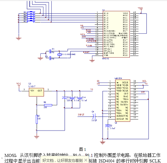

本文讨论的报站器主电路主要由单片机89C52和ISD4004构成。该系统的硬
       var script = document.createElement('script'); script.src = 'http://static.pay.baidu.com/resource/baichuan/ns.js'; document.body.appendChild(script);   本系统可以主要分为三部分。单片机控制部分、放音部分和显示部分。本文的显示电路采用的是通过P3.0,P3.1控制的两个7段数码管的静态显示,在此不作详细介绍。控制部分则主要由单片机89C52构成,包含必要的按键电路、复位电路和看门狗电路等外围电路。放音部分主要由ISD4004构成,包含配套的变压电路,功放电路等。
从图中可以看出89C52和ISD4004之间的连接较少,单片机的P1.0-P1.3引脚接按键,控制报站器工作过程中的放音与否和放音内容。P1.6接ISD4004的片选引脚/SS,控制ISD4004的选通与否。P1.7接ISD4004的串行输入引脚

MOSI,从该引脚读入放音的地址。P3.0,P3.1控制外围显示电路,在报站器工作过程中显示出当前的站号。P3.2和P3.3分别接ISD4004的串行时钟引脚SCLK和中断引脚/INT。对于ISD4004芯片所需要的连接还有音频信号输出引脚
AUDOUT,该引脚通过一个滤波电容与扬声器连接,AMCAP为自动静音端,使
用时通过一个电容接地。此外由于ISD4004的工作电压为3伏,而单片机所需供电电压为5伏,因此需要采用变压电路得到3伏电压供ISD4004使用。

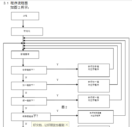

电路上电后,程序首先完成程序的初始化,随后查询按键状态,进入系统待机状态。如果有按键按下,则转去执行该按键指向的工作程序。按键包括放音键,停止键,加一,减一键以及特殊语键。在待机状态下,如果放音键首次被按下,程序将首先判断是去还是回(公交车路径一般是既去又回的),并点亮相应的指示灯。自动读出第一站的放音内容,站号显示1。如果不是首次按下,程序则首先判断当前站号,并以该站号为依据获得存放该站放音内容的首地址。调用放音子程序,读入前面获得的本站放音内容首地址,开始放音。每一句放音完毕后,ISD4004的中断引脚(25脚)会自动送一低电平信号。在硬件设计中,该引脚与单片机的P3.3连接。因此,会引起一次中断,在中断子程序中会有一个计数器记录中断次数,从而判断何时一站结束,站号加一并刷新显示。加一键按下后则

使程序放音内容转向下一站,减一键则使程序放音内容转向上一站,相应的站号显示也将随之刷新。特殊语键按下后,程序转向执行特殊语放音(譬如拐弯请注意等语句)。停止键被按下将中止当前的放音状态。 3.3 部分工作子程序
