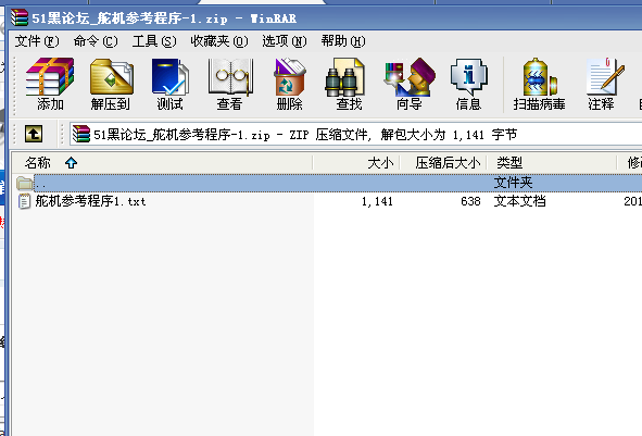

舵机参考程序.zip
806 Bytes, 下载次数: 24, 下载积分: 黑币 -5
可以控制舵机转向需要的拿去
