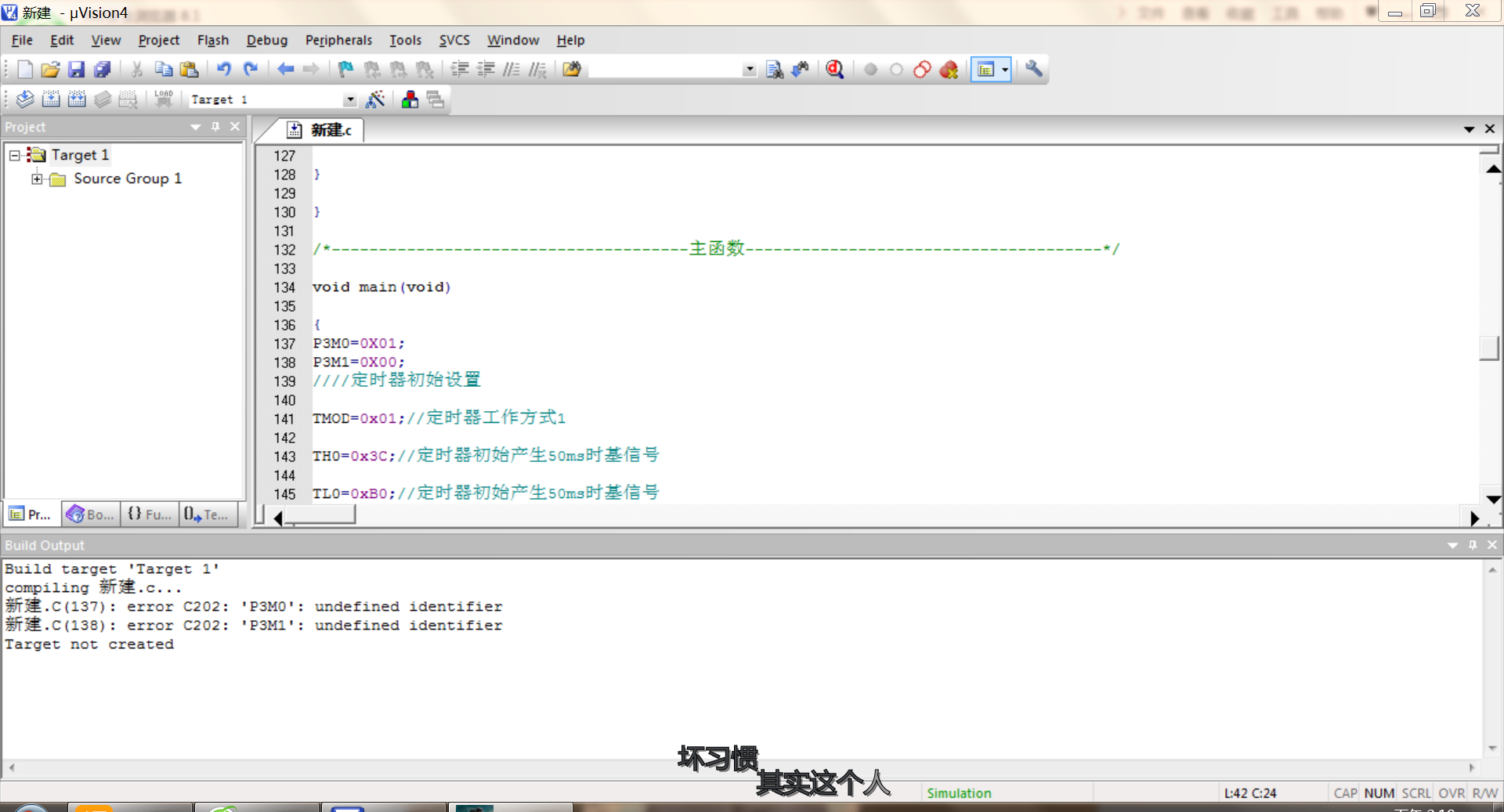

我给STC12C2052AD单片机编译程序,KEIL4是注册过的,不存在程序大于2K的问题。用任何一个KEIL都是同样的情况。在主函数处加入了P3M0=0X01;
P3M1=0X00;  就不行,就显示图里的文件不会创建。如果不加入这两句就能通过编译。用其他比这个还多的程序编译都能生成HEX文件,但唯独这个不行。是不是程序超过选择单片机的容量?????还是程序本身有问题?还是别的什么原因???这段程序别人编译就能通过。求大神解答!!!下面是程序

ID:113415 发表于 2016-4-24 15:09 | 只看该作者
一般说,Keilc中仅有传统的51系列的寄存器定义,却没有stc单片机特有的寄存器定义,如果需要,允许自己在头文件中加入相关的定义,然后就可以用了。stc文档中对这些是有说明的,看看就明白了。

ID:113376 发表于 2016-4-24 15:59 | 只看该作者
应该是没有包含STC头文件的原因。

ID:110895 发表于 2016-4-25 00:19 | 只看该作者
在 reg52.h 文件里没有定义P3M0和P3M1,可以下载STC12C2052AD的头文件,代替reg52.h

ID:97438 发表于 2016-4-27 09:20 | 只看该作者
这两句中的P3M0 P3M1没有定义啊,你要去找相应单片机的头文件包含以下,就可以了额
