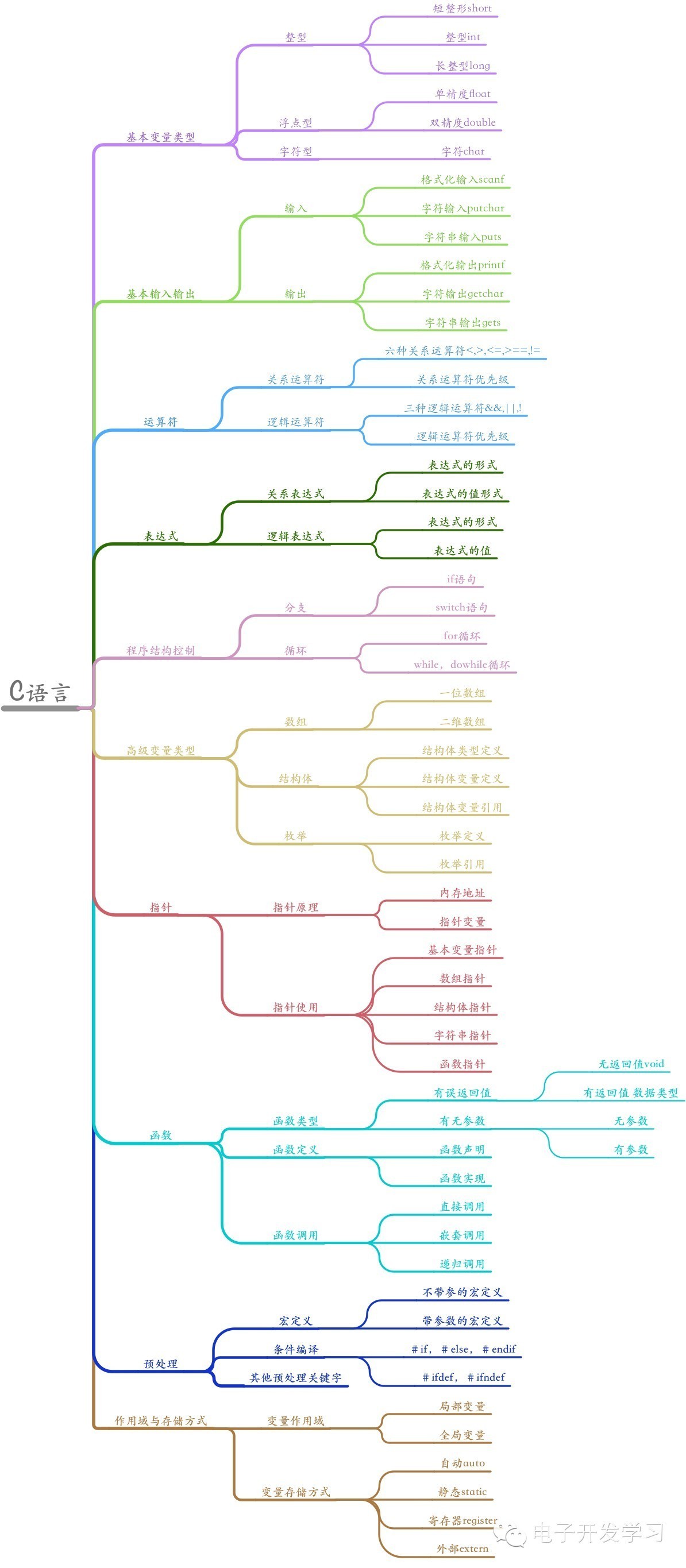

        我认为学习C语言的最高效的学习方法是:在图书馆借一本入门级的书,然后在电脑上装一个开发环境(具体什么开发环境无所谓,VC6.0,VS2010什么的都可以,根据你电脑的配置选择),然后开始边看书边敲代码。下面是我做的一个C语言学习路线,如果你学C语言就是为了做单片机,那你可以有侧重点的学习:
        以上是一个提纲,你可以按照上面的知识点一个个去学习,学习完成之后通过打个勾,继续下一个,学完全部大概两周就可以搞定。这时候你就可以阅读单片机项目代码。后续我会放出一些简单的项目。当然,上面的知识点或许过于冗余,你可以通过公众号发消息给我,告诉我你自己设定的学习路线,我帮你规划C的具体路线,告诉你哪些知识点可以浅尝辄止,哪些知识点必须要彻底掌握。这样就会在最短时间内学到最多。
