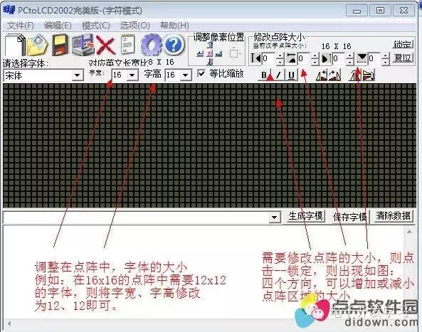

0.生成自定义的小字库:
0.使用PCTOLCD的各种调整功能调整出您需要的文字样式,如字体,字样(下划,倾斜,加粗),大小(各种点阵大小的字体,可锁定点阵本身大小(如16*16),然后在这个固定的点阵大小内调节文字的大小(例如在16*16的点阵中居中显示12*12大小的汉字),各项配置大概如下图,具体的要根据自己的需要修改:

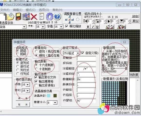

字模选项配置如下图:

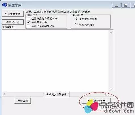

1.将您需要的汉字和符号集中形成一个文本文件
2.使用“导入文本”的按钮
3.建议选中"生成索引文件"
4.点“开始生成”按钮,选择生成的字库文件名
5.然后耐心等待一段时间(与处理文本大小有关),在此期间建议不要动键盘和鼠标。
6.字库生成完毕.

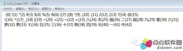

生成的索引文件,如下图:
生成国标一二级汉字库(生成的文件,包含了日常需要的所有字符、汉字,生成的文件大概1.3MB)
0.使用PCTOLCD的各种调整功能调整出您需要的文字样式,如字体,字样(下划,倾斜,加粗),大小(各种点阵大小的字体,可锁定点阵本身大小(如16*16),然后在这个固定的点阵大小内调节文字的大小(例如在16*16的点阵中居中显示12*12大小的汉字).
1.使用“导入文本”的按钮
2.点右下角"生成国标汉字库"按钮.
3.选择字库文件名后单击确定
4.耐心等待一段时间后既得到生成的汉字库(时间视具体机器而定).

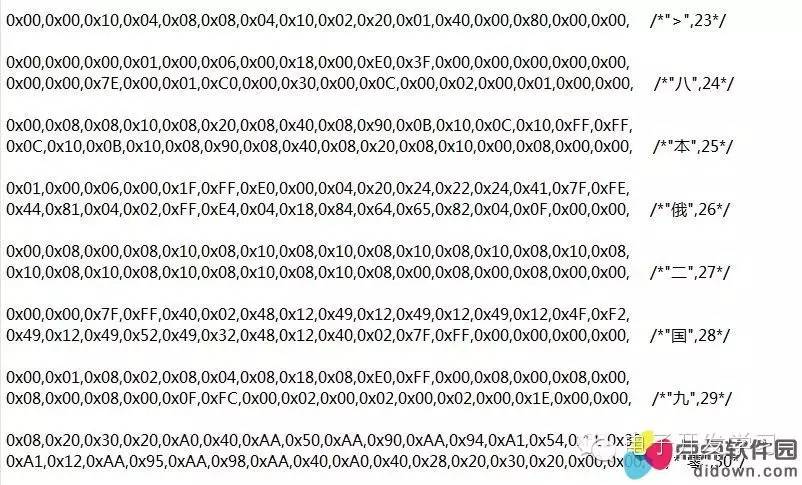

知道了以上信息,可以在检索字模时知道如何编程了。最后如何将字模文件用到头文件里,如下:
同时,在编程检索该字模文件时,编程如下:
