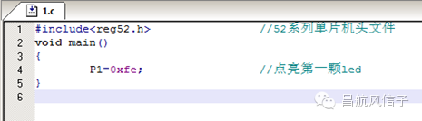

         明白了这些以后,我想大家对于控制led的原理来说应该不是什么难事,剩下的就是学会一些’’语法’’,比如  sbit led1=P1^0;(写的时候注意大小写及相关表示符号)意思是将单片机P1口的最低位定义为led1。若要控制P1口的某一位,必定要声明这一位,否则单片机不知道我们要操作的对象是什么。声明了以后,就直接可以通过控制led1来对P1^0操作,比如led1=0;就是让P1^0输出低电平(ps:等于0就是低电平,等于1就是高电平)。当然你还可以直接对P1口的8个I/O口同时操作,此时就不用位声明了,比如P1=0xfe;其中0x 表示后面的数据是以16进制形式表示的,fe转换为2进制就是1111 1110,即也是相当于给P1^0口配置低电平。
          下面我们来尝试点亮右边第一颗led,这也可以说是实验当中最简单的程序了。直接上图
                        或者这么写
效果都是一样的。
烧入程序后效果图(keil具体使用方法和烧入过程请自行百度或参考上一次的教程)

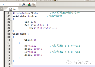

    下面我们利用延时来实现一个闪烁灯的效果。首先来简单介绍一下延时函数,谓延时函数,就是利用单片机执行语句所需要耗费时一现象来实现的。
  例如
void delay(int x)
         inti,j;
         for(i=x;i>0;i--)
         for(j=110;j>0;j--);
根据实验,当x=1000时,大概会延时1s。
我这次写的是单数灯与奇数灯以大约一秒为间隔交替闪烁。
(把程序放在while死循环中是为了让它一直闪下去,否则只会执行一次,也就是闪一次)
效果图
至此,闪烁灯就完成了。
