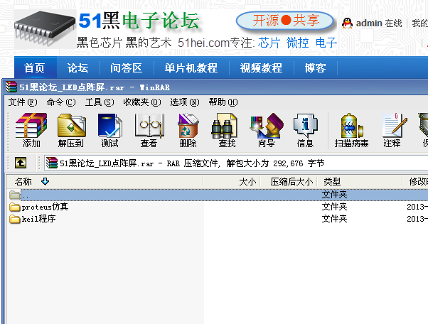

LED点阵屏.rar
46 KB, 下载次数: 31, 下载积分: 黑币 -5
