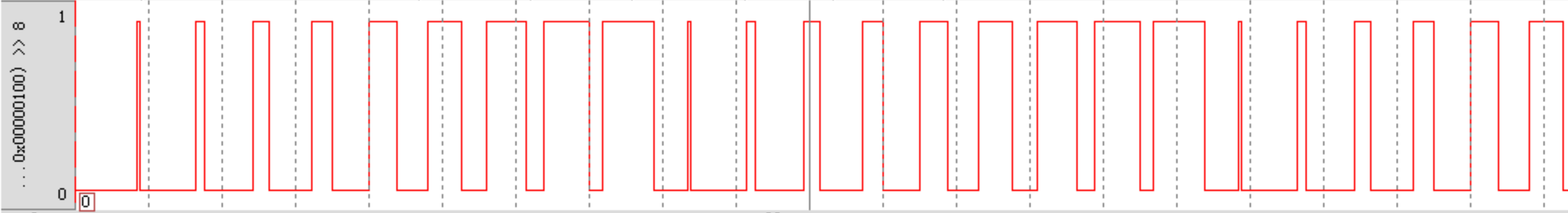

我要用STM32作svpwm,所以先写了一个小程序输出每个PWM波形都不一样的PWM波形。软件仿真结果如图:

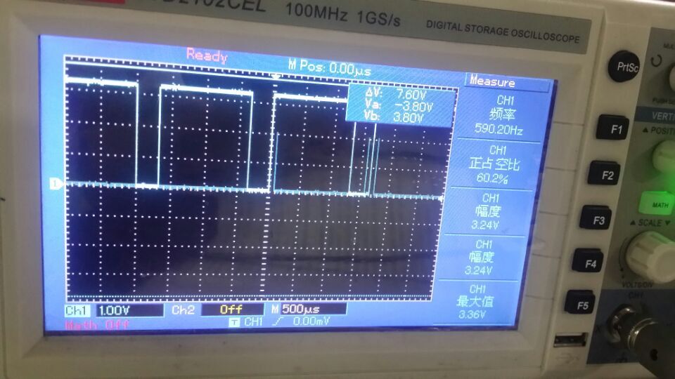

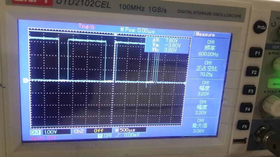

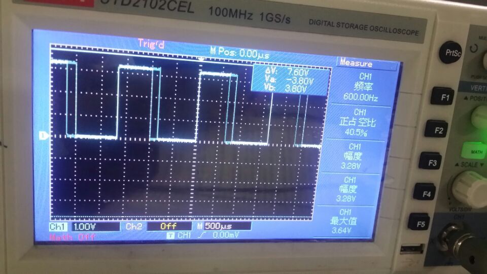

         但是烧到片子里后用示波器现实的波形却是这样的,就像图片PWM1-PWM5一样的波形连续动态刷新。

软件仿真PWM
软件仿真PWM
PWM1
PWM1
PWM2
PWM2
PWM3
PWM3
