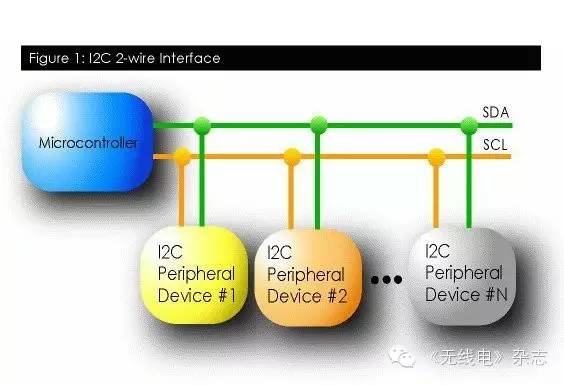

现在的电子传感器与单片机连接众多,为了减少接口的占用,都采用了总线通信。最常用的当是I2C控制器,只需要1条时钟线(SCL)和1条数据线(SDA)就能挂接几十个传感器芯片,非常方便。但I2C是飞利浦公司开发的专利协议,没有授权不能被使用。所以增强型8051单片机也很少有内置I2C控制器的,只能用单片机的IO接口来模拟。当对通信速度要求高的时候,模拟的方式非常不方便,也拉低了系统的性能。8051单片机没有内置I2C总线控制器是很大的遗憾。

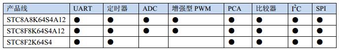

(1)很多单片机内置的I2C不怎么好用,可有可无,不是重点。STC8单片机有内置I2C,见下图。

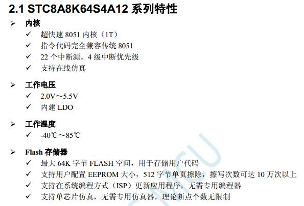

(2)STC15W电压范围是2.5-5.5V,芯片手册可查到。STC8的电压范围是2.0-5.5V,下图来源于芯片手册。
