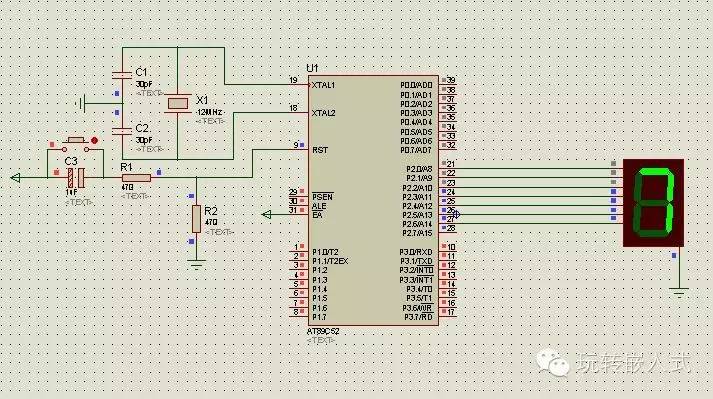

P2口接一个数码管,数码管显示的数字每秒钟自动加一,加到9后清0,一直循环,本实验中数码管采用共阴极接法。
实验原理图如下:

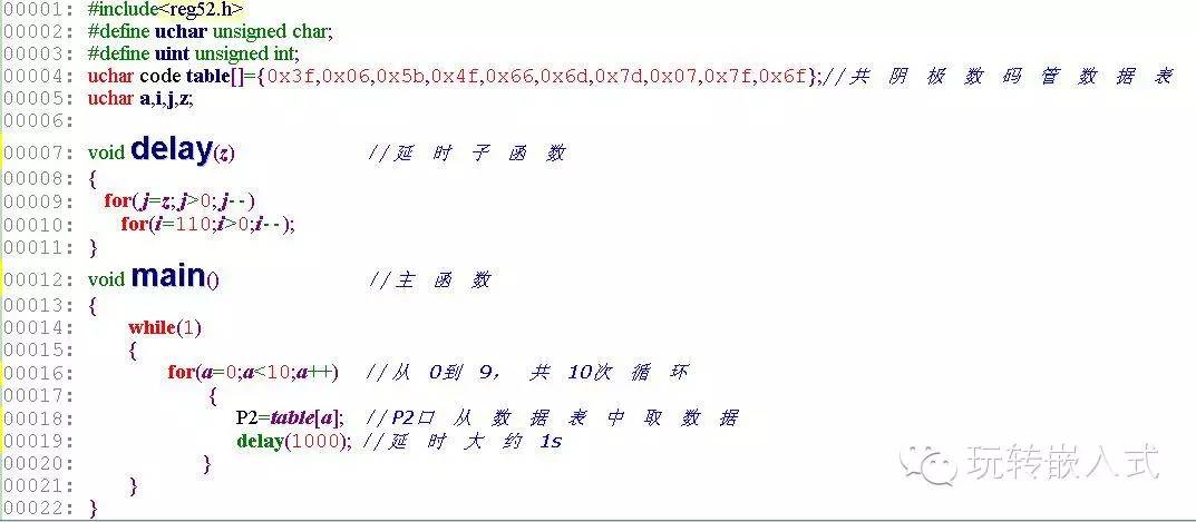

分析:共阴数码管的公共端接地,所以只要段选给出相应的数据数码管就会做出相应的显示。程序如下:
第04行:该数组为共阴数码管的编码;
第17行:for循环控制循环显示;
第20行:将数据送给P2口;
第23行:循环次数超过10后,清零;
其实,for循环还可以这样实现:
程序中,将循环变量作为数组的查询变量,程序就简化了,执行效率得到了提高。
