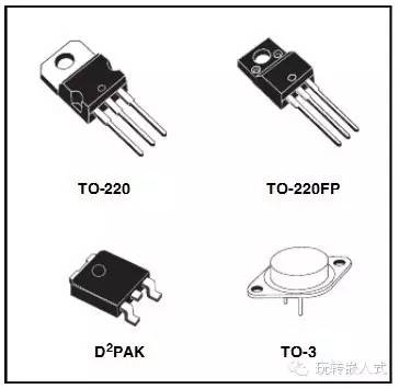

常用的电源芯片有如下这么几类:LDO、DC/DC模块、开关电源。
LDO:低压差线性稳压器,为线性的稳压器,仅能使用在降压应用中,也就是输出电压必需小于输入电压。
优点:稳定性好,负载响应快,输出纹波小;
缺点:效率低,输入输出的电压差不能太大;
举例:7805,输入输出压差2V;

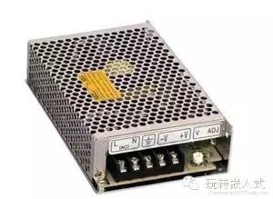

开关电源:这个东西相信大家都见过,交流转直流输出。

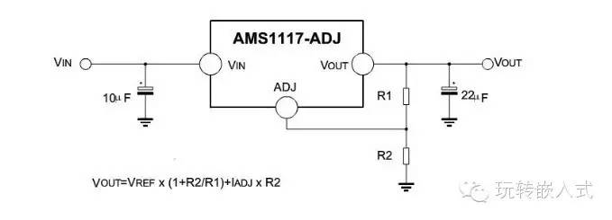

3常用电路
建议大家在设计电源电路时要参照电源芯片的数据手册,如下:
↑ 7805参考图
↑  AMS1117-ADJ参考图

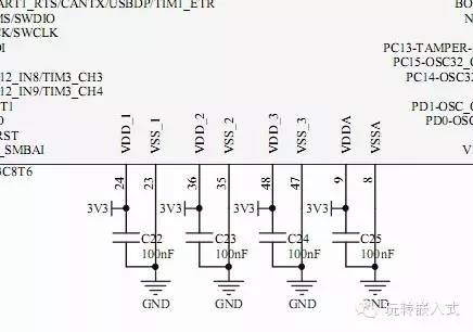

4单片机电源
以STM32F103C8T6为例,先看电源部分引脚:
该单片机共有四组电源引脚,其中三组数字电源,一组模拟电源。模拟电源用于AD采样,VDDA与VDD的电源不能相差超过0.3V。对于100脚以上的STM32还有一个Vref电源,这个电源是AD采样的参考基准电源,如果对采样精度要求不是很高可以直接跟VDD连在一起,如果采样精度要求很高,则需要专用的稳压芯片连接在Vref的引脚,如LM4040-3.3V。
