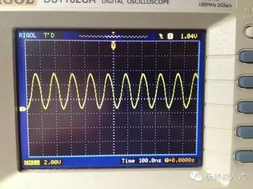

晶振是晶体振荡器的简称,在电气上它可以等效成一个电容和一个电阻并联再串联一个电容的二端网络。电工学上这个网络有两个谐振点:高频和低频,其中较低的频率是串联谐振;较高的频率是并联谐振。由于晶体自身的特性致使这两个频率的距离相当的接近,在这个极窄的频率范围内,晶振等效为一个电感,所以只要晶振的两端并联上合适的电容它就会组成并联谐振电路。这个并联谐振电路加到一个负反馈电路中就可以构成正弦波振荡电路,由于晶振等效为电感的频率范围很窄,所以即使其他元件的参数变化很大,这个振荡器的频率也不会有很大的变化。晶振起振波形如下所示:
晶振起振波形图

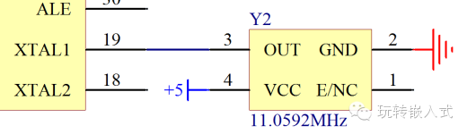

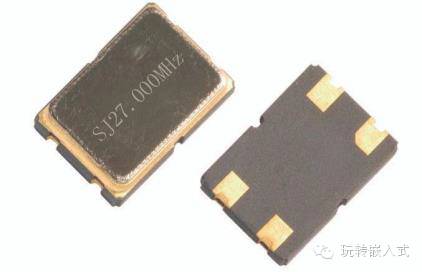

有源晶振是一个完整的谐振振荡器,它利用石英晶体的压电效应来起振,所以需要供电后它就可以主动产生振荡频率,并且可以提供高精度的频率基准,信号质量也比无源信号要好。

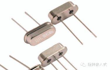

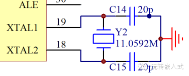

无源晶振自身无法振荡起来,它需要芯片内部的振荡电路一起工作才能振荡,它允许不同的电压,但是信号质量和精度较有源晶振差一些,价格也比有源晶振便宜很多。
无源晶振两侧都会有个电容,一般其容值都选在 10pF~40pF 之间,做设计时需要根据芯片的数据手册来选电容值。
↑无源晶振
↑有源晶振

单片有两个引脚:XTAL1和XTAL2,用来接晶振。
接无源晶振:
↑接无源晶振
接有源晶振:
↑接有源晶振
