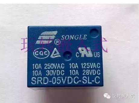

上图是一款直流继电器,规格为SRD-12VDC-SL-C,这里的12VDC意思是线圈要给DC12V的电压才会使触点吸合,所以如果要使用这一款继电器,那你的控制系统中要有DC12V,如果是DC5V的控制系统那就用不起来了。
再看其他两个参数:
10A 250VAC ;10A 125VAC;
10A 30VDC ; 10A 28VDC;
如果你的控制对象是交流220V或者是交流110V,而系统电流又不会超过10A,那么这款继电器的触点容量是满足你的需求的;
如果你的控制对象是DC24V的,而且电流又不会超过10A,那么这一款继电器也是符合你的要求的;
在看一个继电器:
从其丝印可以看出,这个继电器线圈的控制电压是DC5V的,接电容量为10A/250VAC或10A125VAC,或者为10A/30VDC,10A/28VDC。
总结,继电器选型要注意三点,一个输入两个输出;
一个输入:线圈的控制电压;
两个输出:继电器所控系统的电压等级和电流大小;
