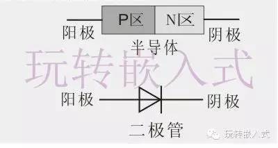

1. 什么是二极管
二极管属于半导体,是由N型半导体和P型半导体构成的,这两种半导体相交的界面上形成PN结。一个PN结就是一个二极管,P区的引线称为阳极,N区的引线称为阴极。
2. 二极管的特性
二极管具有单向导电特性,可以整理为:正向导通,反向截至。

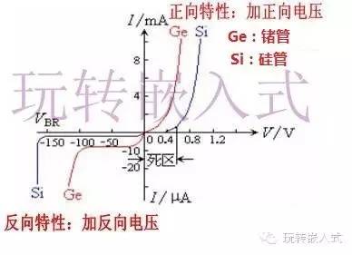

二极管的伏安特性曲线如下:
有如下几个参数需要介绍:
死区电压:当二极管加正向电压时,电压低于死区电压时,二极管相当于还处于截止状态;
电压降:当二极管加正向电压时,且电压高于死区电压时,二极管导通,此时二极管上的电压大小;
反向漏电流:当二极管加反向电压时,二极管截止,但是也有部分漏电流通过二极管,称为反向漏气流,这个电流希望越小越好;
击穿电压:当二极管加反向电压达到一定时,二二极管由反向截止状态而被击穿导通,此时的反向电压称为击穿电压。
