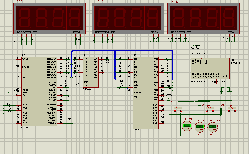

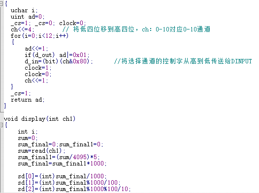

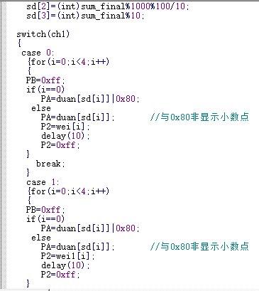

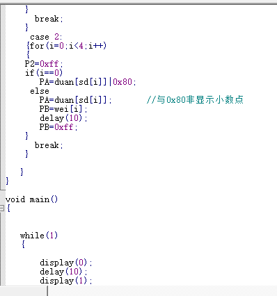

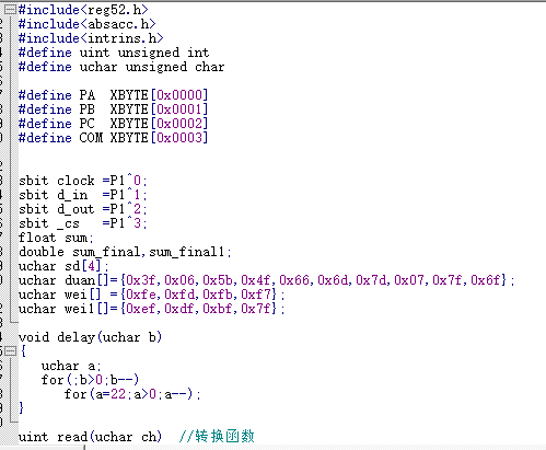

程序以附图。

这是用了几块单片机啊,有些不简洁
