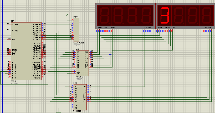

                                                                           动 态 流 动 数 码 管
         以此文件夹的内容为例,所谓流动,就是8个数码管轮流显示一位数,采用两个共阳极四位数码管组成一个八位显示屏;
          使用AT89C51单片机74HC573,具体电路图如下:
并且附上资料,供大家参考。

点阵原理一样
