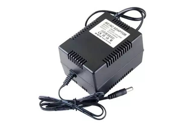

说到线性电源(如图1所示),它与开关电源的区别是什么呢?说的通俗一点就是线性电源的调压可以看成是调阻值调压,相当于调节滑动变阻器使电压发生改变。开关电源则可以看成是通过调节开关的频率而使电压发生变化。
图1 线性电源

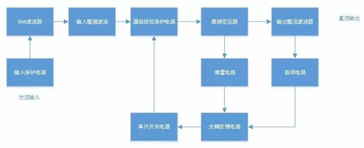

  • 无工频变压器式开关电源
无工频变压器式开关电源是通过体积小的高频变压器来代替笨重的工频变压器,实验与电网隔离的。由于开关电源内部器件工作在高频开关状态,因此本身消耗的能量很低,电源效率比普通线性电源提高一倍。
图2 开关电源结构框图

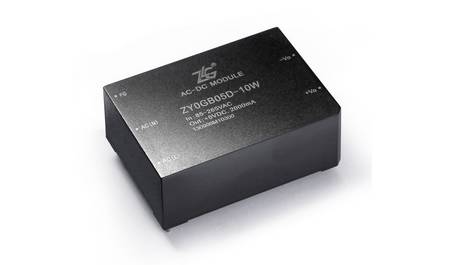

  • 单片开关电源
单片开关电源是将开关电源的主要电路都集成在芯片中,能实现输出隔离、脉宽调制及多种保护功能,其集成度最高。单片开关电源通过输入整流滤波器适配85~265V、47~400HZ的交流电。而且它具有高集成度、高性价比、最简外围电路、最佳性能指标等优点,现已成为开发600W以下中、小功率开关电源、精密开关电源及开关电源模块化的优选集成电路。
图3 单片开关电源模块

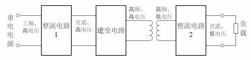

需要指出的是,PWM控制器既可作为一片独立的集成电路使用,也可被集成开关稳压器中,或集成在开关电源中。其中,开关稳压器属于DC-DC变换器,开关电源一般为AC-DC变换器。如图4所示:
图4 单片开关电源构成
从图中我们可以看出去掉前端整流滤波部分就可以看成是DC-DC变换器,加上前端整流滤波部分就是一个AC-DC变换器。

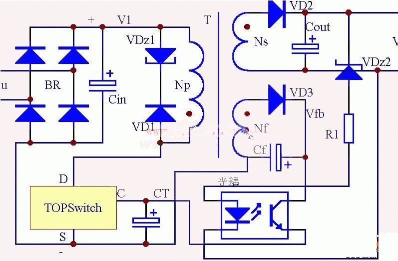

四、开关电源基本原理
开关电源的基本原理如图5所示。主要由以下7部分构成:
1. 输入整流滤波器,包括整流桥和输入滤波电容;
2. 单片开关电源,内含功率开关管和控制器(含振荡器、基准电压源、误差放大器和PWM比较器),MOSFET;
3. 漏极钳位保护电路;
4. 高频变压器;
5. 输出整流滤波器;
6. 光耦反馈电路;
7. 偏置电路 ,给光耦合器的光敏三极管提供偏压。
图5 单片开关电源基本原理
五、原理分析
稳压原理分析如下:
当由于某种原因致使V上升,这时LED上的电流就提高,经过光耦器使接收管的发射极电流上升,进而使TOPSWITCH的控制端电流变大,占空比变小,导致V下降,从而达到稳压的作用。
