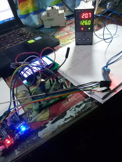

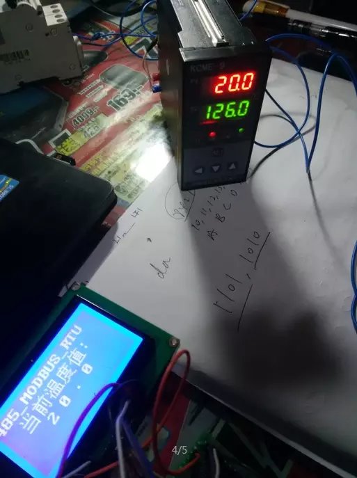

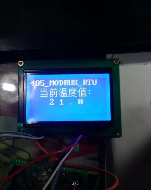

首先了解通讯协议
5
此仪表有2个停止位,STC15系列单片机默认的硬件停止位只有1位
由手册资料了解。

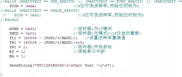

如何处理:可以利用工作模式2的9位可变波特率,利用其中的第8位作为停止位,来实现通讯.并且强制 TB8=1;
其余数据收发按照协议即可.
