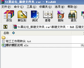

新建文件夹.rar (3.47 KB, 下载次数: 7)

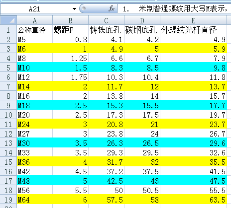

1.  米制普通螺纹用大写M表示,牙型角2α=60°(α表示牙型半角);
2.  米制普通螺纹按螺距分粗牙普通螺纹和细牙普通螺纹两种;
2.1.  粗牙普通螺纹标记一般不标明螺距,如M20表示粗牙螺纹;细牙螺纹标记必须标明螺距,如M30×1.5表示细牙螺纹、其中螺距为1.5。
2.2.  普通螺纹用于机械零件之间的连接和紧固,一般螺纹连接多用粗牙螺纹,细牙螺纹比同一公称直径的粗牙螺纹强度略高,自锁性能较好。
3.  米制普通螺纹的标记:M20-6H、M20×1.5LH-6g-40,其中M 表示米制普通螺纹,20表示螺纹的公称直径为20mm,1.5表示螺距,LH表示左旋,6H、6g表示螺纹精度等级,大写精度等级代号表示内螺纹,小写精度等级代号表示外螺纹,40表示旋合长度;
3.1.  常用米制普通粗牙螺纹的螺距如下表(螺纹底孔直径:碳钢φ=公称直径-P;铸铁φ=公称直径-1.05~1.1P;加工外螺纹光杆直径取φ=公称直径-0.13P):
螺栓-----灰铁用钻尖-----熟铁用钻尖
06M----------5.2-----------00
08M----------6.5-----------6.7
10M----------8.5-----------8.7

16M----------14------------14.7
18M----------00------------00
20M----------17------------00
24M--------标准21---------细锥21.5
27M--------标准24---------细锥
30M--------标准00---------细锥27.5
36M--------标准00---------细锥
42M--------标准00---------细锥39.5
