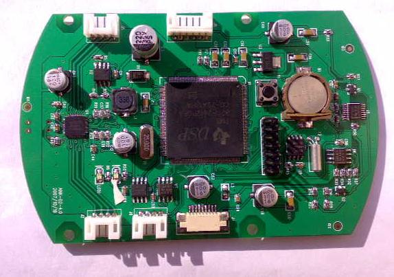

TMS320F2812电机控制+字符叠加板
这个是我2007年做的高速球转台控制板,完全更改了以前基于双51单片机的设计方案。虽然从51平台升级到DSP平台,但整体成本没有明显的增加。利用一片DSP代替了两片51,使系统结构简化;利用DSPSPIPWM配合一个LM2903比较器和一个模拟切换芯片实现了中文菜单叠加,省去了一颗日产OSD叠加芯片;电机控制采用新的单颗DMOS工艺美产芯片,替换了两颗日产电机控制芯片;使用DSPPWM加阻容滤波实现了4DA,用来控制电机电流,省掉了一颗4通道DA。重新设计了步进电机控制算法和加减速方案,并且针对实测结果对正余弦进行了补偿。
第一版硬件没有做任何修改实现了所有功能。通讯和菜单部分代码是由另一位软件工程师编写外,其余系统整体设计及软硬件设计由我完成。新方案达到128细分,加入了正余弦补偿,转台低速可达0.1/秒,运转平滑顺畅。验证转台最高转速可达到480/秒,通过软件设置增加电流后可以进一步提高电机的转速和加速度。配合专门订做的步进电机,优化后的加速方案使得球机在低于原功耗30%的情况下转速提高了50%,从停止加速到最高速只需0.33秒,电机运转时声音非常低,控制板和电机的发热量也比原先减小了很多。另外,除个别函数使用汇编外,都改用了C代码,使电机控制程序将来可以在不同的平台上移植,也易于与其它控制程序接口。

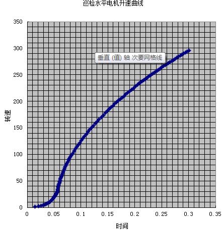

期间我用EXCEL重新制作了加速表格,主要依托于电机功率来自动完成加速表格数据设计,生成DSP中控制电机运转所需的所有数据。另外,还会伴随参数调整自动生成加速曲线图,可以直观的看出电机加速过程,并有助于分析其中可能出现的问题。避免出现某些特殊点或段存在加速功率需求过高而导致丢步的现象。
300/秒加速曲线图
这个图便是大家常称的S加速曲线,前段缓慢加速是防抖动和避免顿挫感,后段则主要是等功率升速曲线。图中只取到了300/秒,可以通过在EXCEL表格中向下拖拉填充自动生成后面的数据。

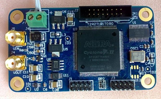

基于FPGA的图形叠加板(正面)
基于FPGA的图形叠加板(反面)
上面的图形叠加板是我09年做的一个项目。当时从江苏回到北京有三个月没有上班,就在大兴一所民宅蜗居了三个月做这个东东。因为项目要求体积很小,而且又要3个串口,对叠加质量和分辨率又要求很高。最后只能用FPGA内嵌软核的方式才能实现。用ARMDSP都无法完美满足所有要求。
因为前面接触过CPLD,也有一些逻辑方面的基础, 3个月期间边学边试,还算顺利的完成了所有的硬件和软件设计。第一次使用软核之后就深深的喜欢上了这架构,强大的性能和独有的灵活性让人禁不住用过一次就会爱上它。
这个板子第一版存在一个问题,因为采用三极管做视频钳位,三极管的BE结之间的电压有一个-2.1mV/℃的温漂。当时没有太在意这么小的一个参数,最终环境实验时高低温100度的温度变化导致了210mV的视频同步头电平偏移,致使同步脉冲提取出错。后来在电路中加入了二极管做温度补偿才解决问题。

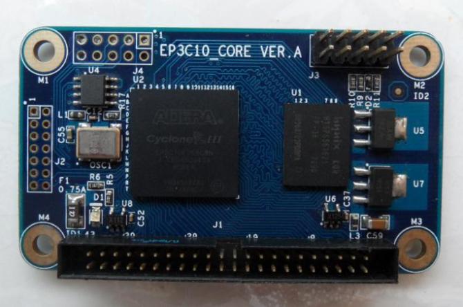

EP3C10核心板
2010年做的一款FPGA核心板,使用国内刚上市不久CYCLONE III 系列中的EP3C10,搭配32MDDR2芯片。板子主要是用于实现一些简单的音、视频处理和数据采集及处理。通过内嵌NIOS软核配合剩余逻辑加上高速DDR2,再结合NIOS软核特有的C2H硬件加速,可以满足常用的绝大多数中小规模应用需求。

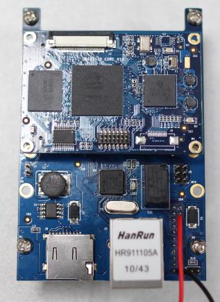

基于OMAP3530的视频系统
这个是新近完成的一个设计,使用的OMAP3530主芯片。OMAP是前两年TI推出的高性能双核处理器,一个BGA内集成了600M主频的ARM CORTEX-A8 内核和430M64+ DSP内核,另外还集成有POWERVR SGX 3D加速协处理器。其ARM内核性能是普通ARM94倍,DSP内核性能大概相当于一颗600M DM642的处理能力。使用集成LPDDR2NAND FLASHMCP存储器和专用电源管理芯片,结构紧凑,功能强大,整体功耗非常低。
设计采用核心板加底板的结构,方便以后核心板在其它项目中的应用。项目参考的开发板原理图中有很多错误,而国外的beagleboard开源设计又是采用POP封装,没有网口,TF卡也不同,差异很大,没有太多可参考的地方。于是需要查看大量数据手册和资料文档才能分析推断出哪些是错误,需要如何修改。上图是第一版设计焊接装配后的图片,整体还算比较成功,各项功能及接口都验证OK。可惜核心板有一对复位线连反了(图中核心板DSP与电源芯片之间顶层有飞线,很短,不太容易看出来),留下一点遗憾。

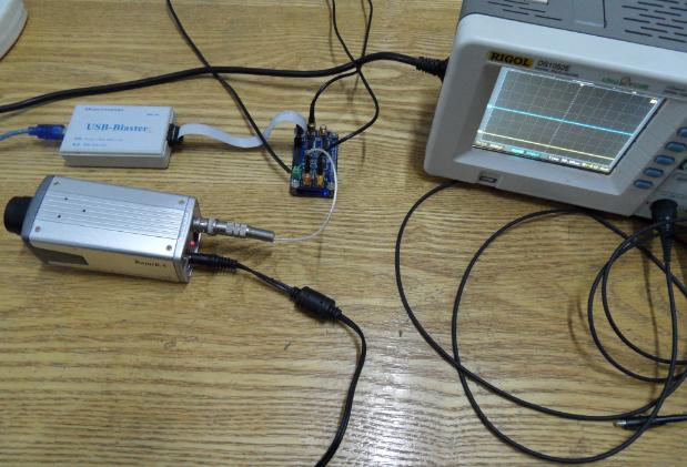

实验台一角
和很多痴迷电子的工程师一样,我的住所也是自己的“贴身实验室”,从螺丝刀到示波器,必须的开发及测试设备虽然简单却也一应俱全,平常用的电子器件和芯片也是大袋小兜的数不尽,单片机、DSPFPGA等各类开发板和仿真器也是摆着一堆……这个实验室跟着我东奔西走的一起慢慢成长起来,有些老朋友甚至伴随了自己十来年了。
