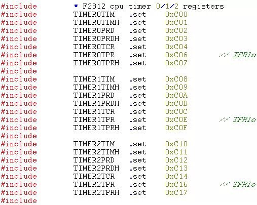

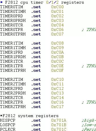

懒人秘笈之“.inc变身.h程序编写过程中用到汇编与C混和编程,我们手头也许有一些现成的头文件,可能是基于C的.h文件,也可能是基于汇编的.inc头文件,很大的头文件自已再一个个敲可就恐怖了…两个之间能不能转换呢?
下面就通过“EXCEL”来完成两个文件的转换,下面以.inc转.h为例:)
1)在CCS中(TI DSP)打开.inc文件:
将文件所有内容拷贝。
2)新建一个EXCEL文档,在第一行第三列选择粘贴。
3)在“编辑”栏中使用替换功能,把“;”替换为“//”,在A1单元格输入“#idefine”,然后利用下拉复制,将“#idefine”复制到第一列所有行。下面是修改后的内容:
4)将内容全选,复制,在CCS新建的.h文件中直接粘贴:
哈哈,再做简单的调整就OK了。
如果有几百或几千行代码的话,再简单调用一些EXCEL自带的函数就可以把空行的“#idefine”去掉啦,而且“*”注释等也可以替换成“//”。
