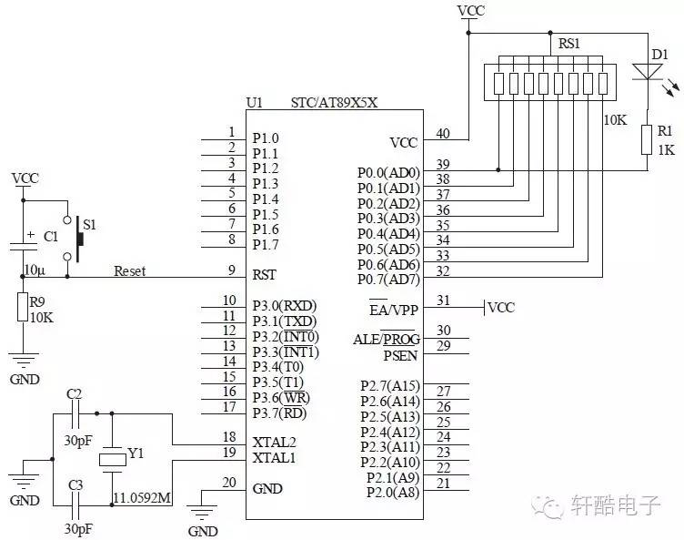

单片机最小系统电路板硬件设计
  单片机最小系统电路板可选用stc89C51、stc89C52等DIP-40封装的单片机作为MCU。最小系统包括时钟电路,复位电路,由此再拓展到各类制作。
单片机时钟信电路原理图如图所示。在引脚XTAL1和XTAL2跨接晶振Y1和微调电容C5,C6就构成了内部振荡方式,由于单片机内部有一个高增益反相放大器,当外接晶振后,就构成了自激振荡器并产生振荡时钟脉冲。其中Y1是可插拔更换的,默认值是11.0592MHz
  系统板采用上电自动复位或按键手动复位方式。上电复位要求接通电源后,自动实现复位操作。手动复位要求在电源接通的条件下,在单片机运行期间,用按钮开关操作使单片机复位。

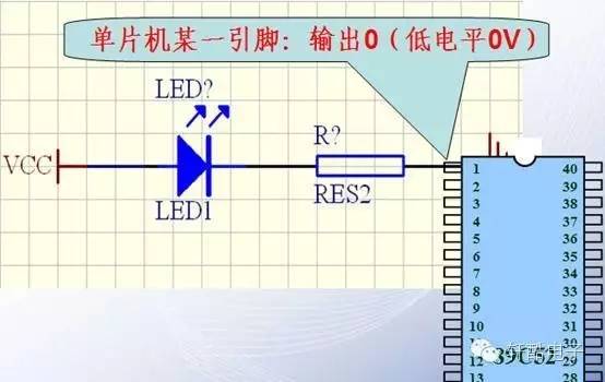

  附带一个最简单的拓展例程:单片机驱动发光二极管的设计:
首先做设计呢我们需要电路原理图,这个可以上网查找,也可以自己去画,我们给出这个设计的电路原理图:

#include <reg51.h> //包含头文件,在“reg51.h”上右键单击,并打开,可以看到它里面的定义
                   //当然也可以改成 reg52.h  STC.H 功能一样的,只是定义的IO口有一点区别,51单片机可以通用。
sbit led=P1^0;  //定义一个LED 为P1.0 IO口
void main()     //C语言主函数
        led=0;   //单片机IO P1.0脚输出一个低电平,点亮发光管。 高电平为5V 低电平为0。
        while(1);
最后呢,我们将硬件连接好,焊接好,将程序下载到单片机中,就实现了我们的功能,当然,对于复杂的例程也可能不会一次成功,这时候就需要我们查找原因,分析
