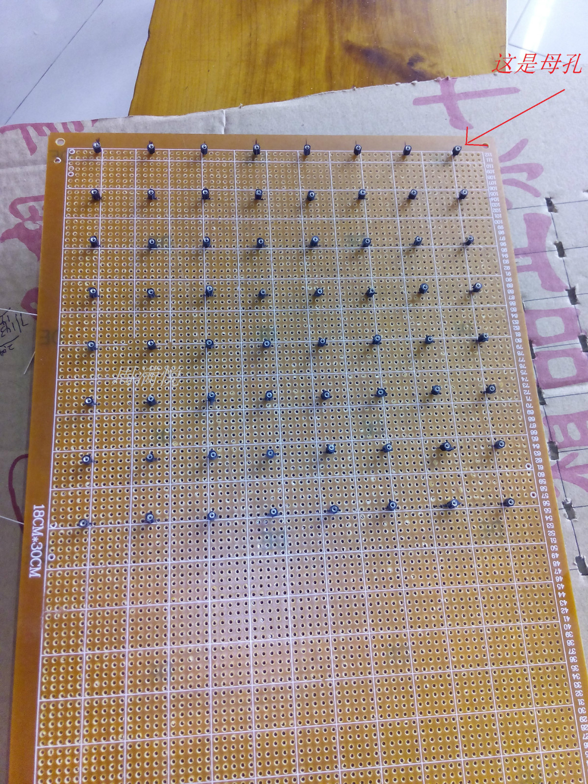

把母孔焊到洞洞板上
用硬纸板做焊接模具,掰弯发光二极管,准备焊接。
第一面焊好,烫手啊!

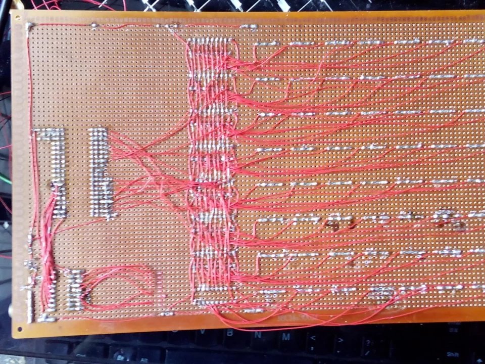

接着焊好板子及板子底下的跳线

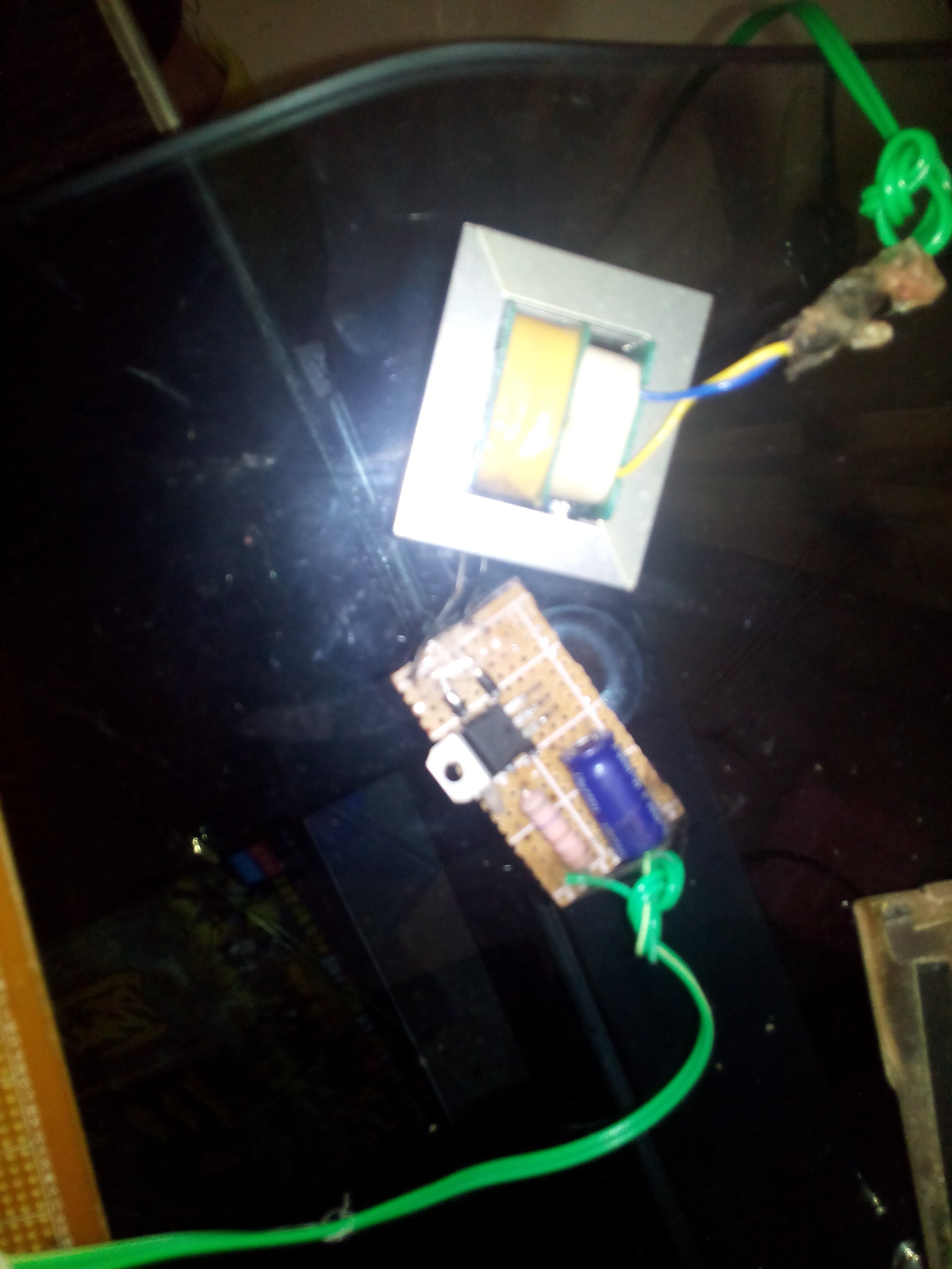

接着做好给光立方供电的电源
最后光立方就做出来了

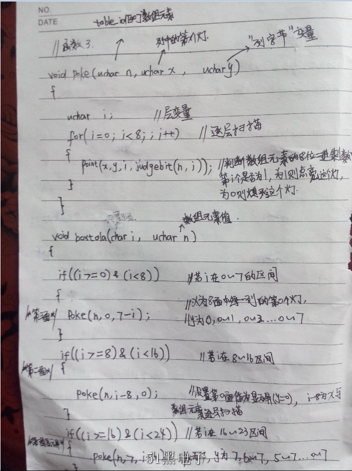

关于我对光立方驱动程序的理解,手写笔记也一起寄给了那个网友。但是我在寄快递前用手机拍了下来
这些程序在帖子附件中都有,想研究光立方程序的可以下载附件看看

最后说一下洞洞板制作光立方容易出现的一些问题
1.锁存器的两个脚短路的问题。
2.做好不要用母孔做光立方,容易造成灯脚与板子接触不良和造成光立方的不整齐
3就是要注意发光二极管的漏光问题,有的LED被反向击穿了,所以电流就会从负极流向正极。导致该亮的灯不亮,不该亮的灯亮。
4.国产锁存器里面坏的多,我买10个国产锁存器里面有一个是坏的,锁存器第4个输入口居然接地了,导致我做光立方遇到了很大的问题。
