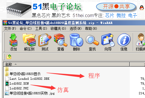

单总线挂接4路ds18B20温度监测系统 仿真+程序

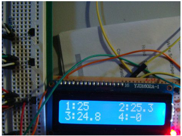

4路ds18B20温度监测51单片机程序:
