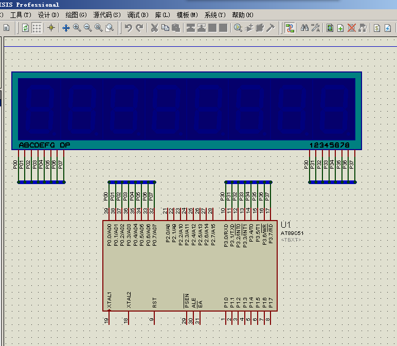

详解单片机数码管怎么使用仿真 带程序
单片机数码管仿真的原理图
仿真文件下载:http://www.51hei.com/bbs/dpj-50777-1.html
  1. #include <reg51.h>
  3. uchar count = 0;
  4. uchar switc[9] = {0X7F, 0XBF, 0XDF, 0XEF, 0XF7, 0XFB, 0XFD, 0XFE};                //控制哪一个数码管亮
  5. unsigned char disNumber[10] = {0xFF,0xf9,0xa4,0xb0,0x99,0x92,0x82,0xf8,0x80,0x90};        //数码管显示的数
  6. unsigned char disNumber_index;
  7. void delay2ms(void)   //误差 0us
  8. {
  9.   unsigned char a,b;
  10.   for(b=4;b>0;b--)
  11.     for(a=248;a>0;a--)
  12.         ;
  13. }
  14. void time1() interrupt 1                                                //定时器中断
  15. {
  16.   uchar tempValue = 0;
  17.   count++;
  18.   if(count == 20)
  19.   {
  20.     count = 0;
  21.         disNumber_index++;
  22.         if(disNumber_index == 9)
  23.            disNumber_index =0;
  24.    }
  25.
  26.
  27.   TH0=(65536-50000)/256;                                                //16位定时器0x60B0  高八位TH0 60低八位 B0 定时50000微秒触发定时器
  28.   TL0=(65536-50000)%256;
  29. }
  30. void main(void)
  31. {
  32.   TMOD=0x01;//设置定时器0为工作方式1
  33.   TH0=(65536-50000)/256;
  34.   TL0=(65536-50000)%256;
  35.   EA=1;//打开中断总开关
  36.   ET0=1;//开定时器0中断
  37.   TR0=1;//启动定时器0
  38.   P2 = 0x00;
  39.
  40.   while(1)
  41.   {
  42.     P0 = disNumber[disNumber_index];
  43.
  44.   }
  45. }//小月子2016年5月21日编辑   如果您有什么不理解的地方请加小月子QQ:616142166
