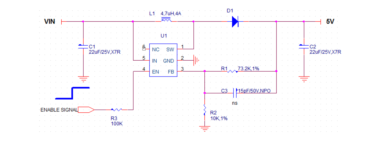

请教一下各位前辈,有没有电调的3V~5V升压12V的六脚芯片?推荐一下啊,我现在在改一个电调电路,欠缺一个这样的芯片

ID:93931 发表于 2016-5-30 18:44 | 只看该作者
SX1308、mt3608都不错,电路简单波纹小,5.6个元件就搞定,芯片也便宜,效率高,手册上的85%~93%很容易就能实现

这个电路对吗?有L1那样接,U1会起作用吗?
输入和输出就差一个二极管结电压。
输入和输出就差一个二极管结电压。
L1是电感,这个和U1没冲突啊。

浪里个浪 发表于 2016-5-31 16:27
L1是电感,这个和U1没冲突啊。
电感起滤波或防浪涌的作用,对直流来说相当于通路(短路)。据此,你再看看和U1的关系!
这个电感好像应该在5脚和VIN之间。原图的电感处断开。
这个电感好像 ...
这个我也不懂。。。。。。网上搜的升压电路图都是这样啊。一个升压电路,
