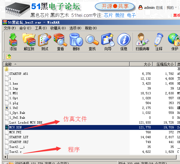

带proteus仿真图
所有资料下载:
hui2.rar (64.86 KB, 下载次数: 43)
程序:
