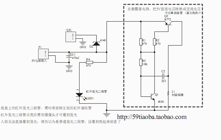

最后一点是供电的问题,旋转LED供电问题是比较麻烦的,这里我采用了无线供电方式,经过实践论证,功率很有限,需要改进的地方还很多,电路原理是把直流转成交流,然后经过初级线圈 ,最后次级线圈感应得电,经过整流滤波后给旋转部分供电,直流转交流部分电路是一个自激震荡电路。动手能力强的朋友经过改造电机电刷方法实现,如果有条件制作的欢迎用此种方式。

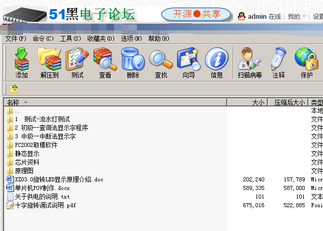

全部制作资料下载:
十字旋转LED.rar (5.62 MB, 下载次数: 697)
