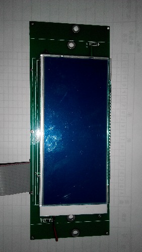

在电子天平拆下的显示屏,不知是什么屏,有谁能提供下资料。

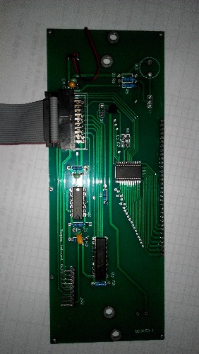

你看看 驱动芯片的型号是什么 根据型号可以判断屏的类型
ID:125646 发表于 2016-6-7 14:23 | 只看该作者
你把你的芯片告诉我们啊
ID:84495 发表于 2016-6-7 15:42 | 只看该作者
如果只有后面3颗芯片的话八成是个专用段码屏,比1602要简单些

lcd1602

无疑是段码屏~~段码屏一般没有统一的规格的,如果没有厂家的资料的话,需要你自己去试,一个一个段码地去试。。。我用过ht1621驱动段码屏,人家写的程序,我光看都看了好几天

芯片有HT1621B,sn74hc374n,sn74hc00n

HT1621

ht1621的肯定是段码屏了~~~可以自己试出来什么段码的~一般段码屏都不是通用屏,应该是定制的吧

段码屏,使用原理跟驱动数码管一样。背后的芯片是用来提高驱动能力的。
