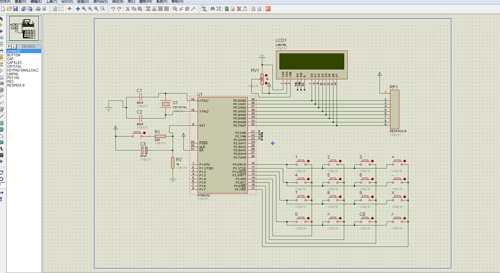

这个是计算器的程序,完善好的、、LCD1602显示屏、、、大家多多指教、、谢谢、
下面是计算器的仿真电路图:
计算器程序:
