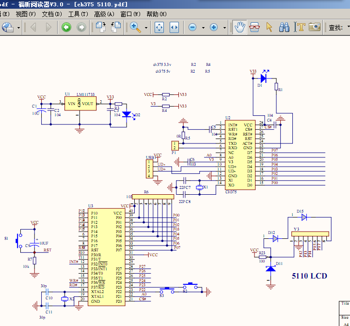

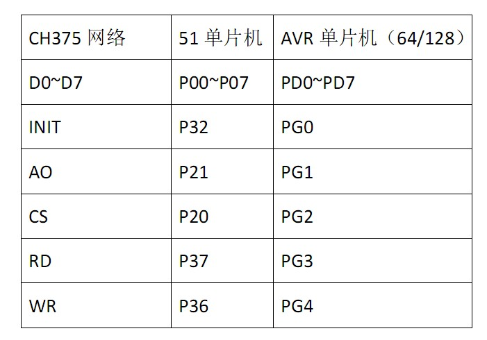

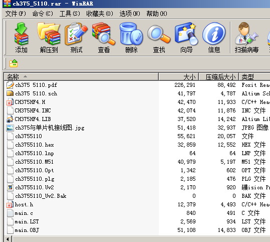

单片机+ch375读U盘 5110液晶显示
电路原理图

ch375读写u盘,配合按键操作,在5110液晶上显示,也可串口发送显示(去掉屏蔽即可)。本人亲测。压缩包包涵有源程序、99se原理图、接线图等
所有资料下载:
ch375_5110.rar (224.04 KB, 下载次数: 126)
