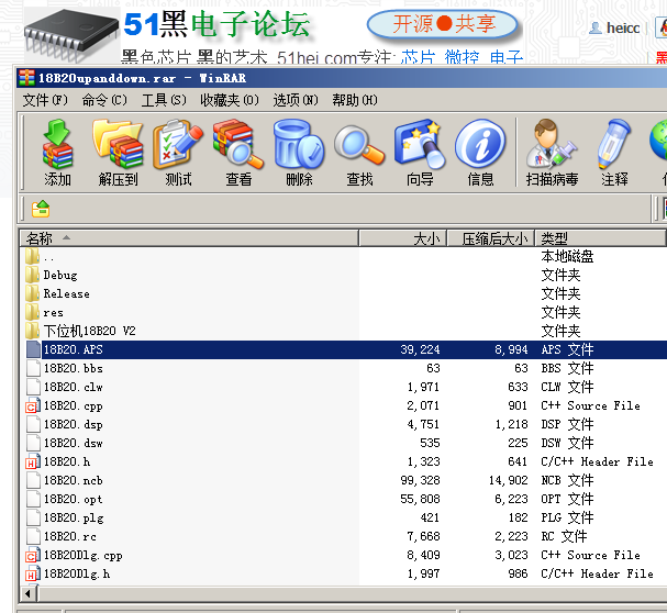

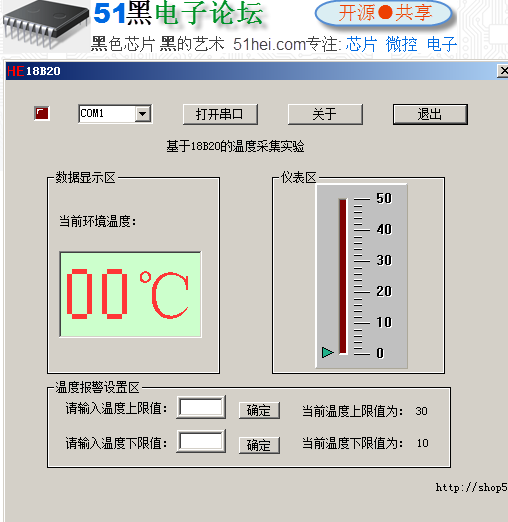

上位机程序,用vc写的,带有源代码
ds18b20温度采集下位机程序(51单片机)

18b20温度传感器测试程序,包涵上位机源程序很下位机源程序,将18b20采集的温度值发送给上位机显示
