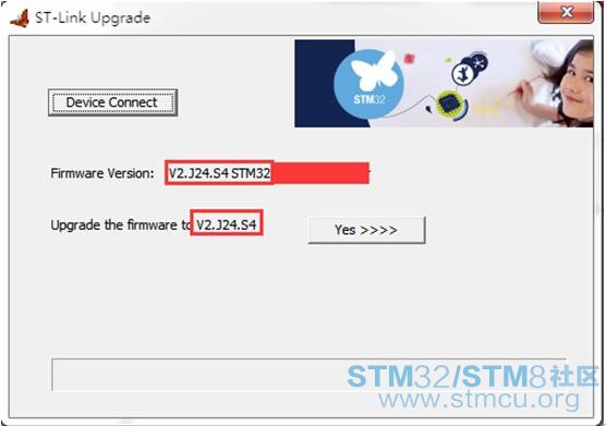

A、ST-LINK固件升级
   刚拿到的ST-LINK固件版本并非是最新的,能与机器上的ST-LINK驱动完美适配,因此需要使用st-linkv2_upgrade 工具对其进行固件更新。固件更新工具下载地址如下:
STSW-LINK005(http://www.stmcu.org/document/detail/index/id-216344),下载并解压后可以看见蝴蝶的更新程序。
用Mini USB连接ST-LINK后,运行EXE文件,点击DeviceConnect后,可以得到当前固件版本和更新固件版本(因我这里是最后写的调试环境,固版本号始一直的,诸位未升级固件的版本号略有不同),点击Yes后即可更新固件。

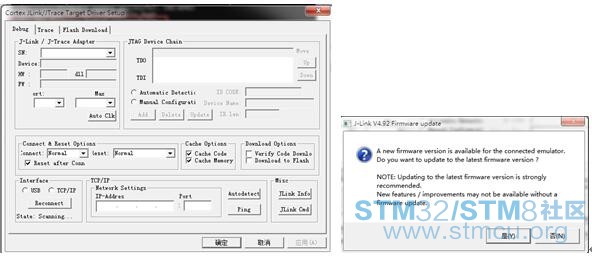

B、J-LINK ARM OB固件升级

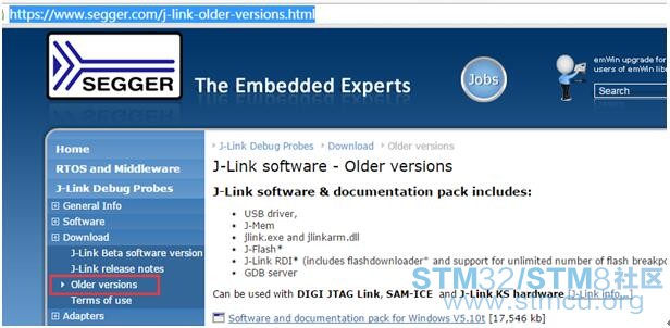

1)、下载J-LINK驱动
打开segger管网(https://www.segger.com/)
找到行栏中找到 Older versions(链接:https://www.segger.com/j-link-older-versions.html),在历史版本中找一个与您当前使用的Keil版本和JLINK兼容的版本(比如:4.92链接:https://www.segger.com/jlink-software.html?step=1&file=JLink_492)
下载后安装很简单,可以通过下一步、下一步安装到系统中。若已经安装有J-LINK驱动的可以跳过这步,直接升级固件。

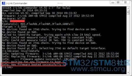

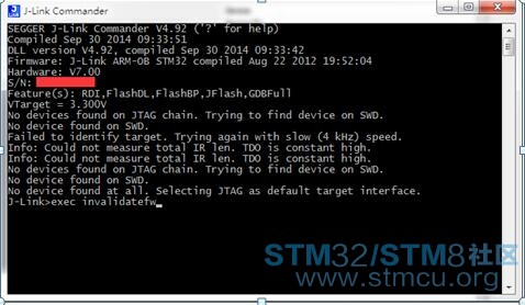

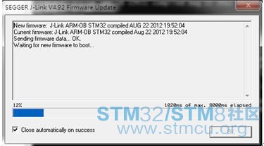

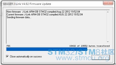

2)、恢复到一个低版本的J-LINK固件
  驱动下载并按转好后,使用Mini USB连接。J-LINK OB固件恢复出厂设置,打开“开始”菜单--〉“SEGGER” ---〉<版本号>---〉“J-LinkCommander”,并输入 exec  invalidateFw(手动降级命令)如下图:
然后会弹出一个更新固件的对话框,选择 yes 进入更新
当看见 new firmware bootedsuccessfully 后,现在固件已经还原为以前较低的版本了。

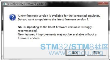

3)、更新固件

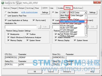

连接上J-LINK后,启动Keil ,启动 “Flash”----〉Configure Flash Tools后,
选择Debug标签页,在Use下拉框中选择 J-LINK后点击Settings。
在弹出配置菜单后提示后,提示有固件更新的对话框,点击“是”。
系统会根据当前的J-LINK驱动自动监测并更新J-LINK固件。
更新固件后,J-LINK配置窗口显示出了相关的配置信息,选择SW调试方式后,一切准备工作就做好了。

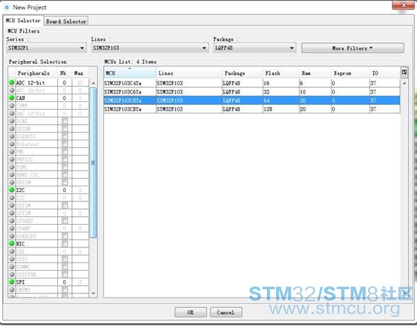

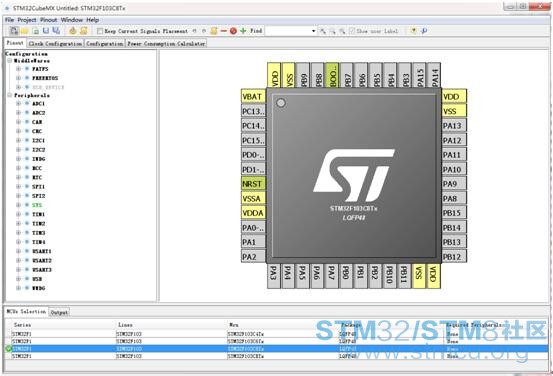

1、使用CubeMX辅助创建STM32F103C8 Mini开发板源代码
Mini开发板上有一个PC13引脚连接的LED灯,用CubeMX创建一个STM32F103C8Mini开发板的工程。MCU选择 STM32F103C8Tx的芯片。
选择好后点击OK。界面中出现了芯片的引脚的分布图。

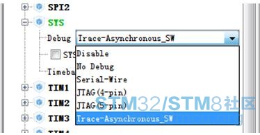

选择左上角的PC13,在下拉菜单中选择GPIO_Output。
选择SYS节点,Debug,选择Trace-Asynchronous_SW选项。
第二页时钟配置默认,第三页Configuration,选择GPIO按钮,在弹出菜单中选中列表中的PC13,编辑下方的PC13配置参数,点击OK。

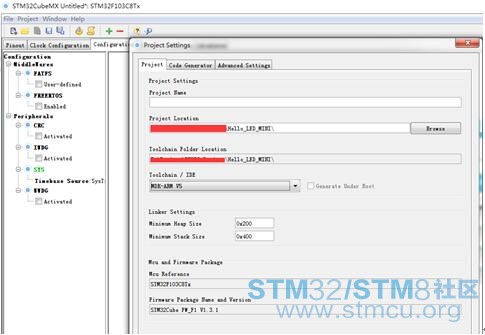

选择Project,点击Project Settings。选择项目的保存目录和项目名称,并选择IDE的(这里选择MDK-ARM V5),选好后点击OK,如下图:

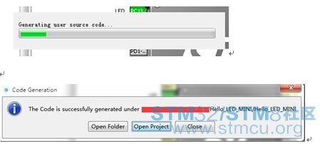

参数选择好后就创建代码,Project--->GenerateCode
在创建源代码进度条完成后,弹出代码成功创建的对话框,点击OpenProject用MDK程序打开项目。

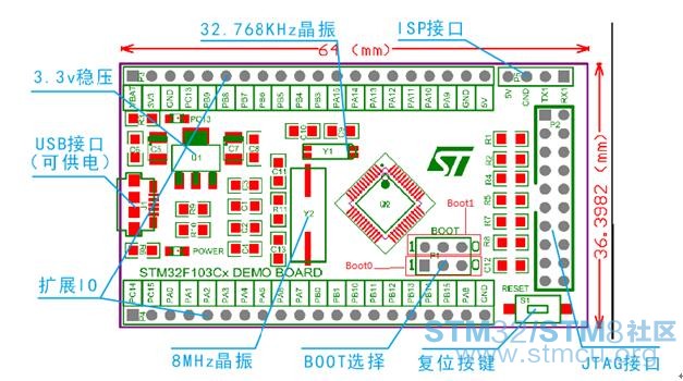

2、ST-LINK 与STM32F103C8 Mini开发板连接
用跳线冒将Boot0和Boot1都连接到0条线柱上(接地),使用ST-LINK与F103C8Mini连接,连接方式如下图:

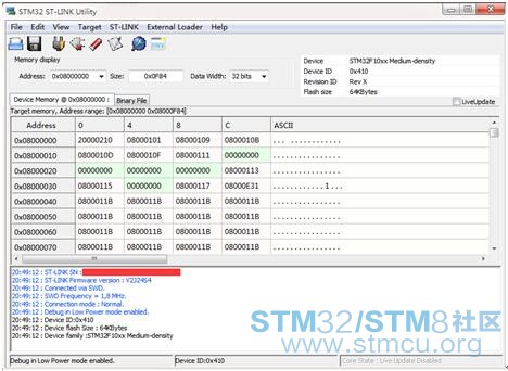

上图20PIN接口三角标识的是第一脚,Reset和TDO引脚是可选连接,连接好后,打开"STM32 ST-LINK Utility"软件,在点击Target---〉Connect连接后,显示如下图:

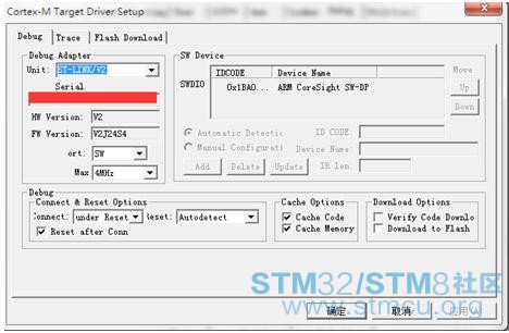

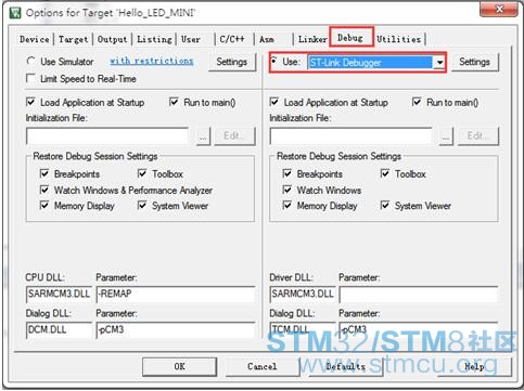

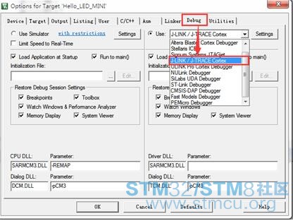

这样就能通过ST-LINK擦除MINI开发板上的程序,给开发板下载程序了~~~~,当然ST-LINK的用法不仅如此,在KEIL软件中,可以通过ST-LINK进行联机调试。连接上ST-LINK后,启动Keil ,启动 “Flash”----〉Configure Flash Tools后。选择Debug标签页,在Use下拉框中选择 ST-LINK后点击Settings。
选择Ort为SW,点击确定,这时就可以使用ST-LINK调试代码了。
选择Debug---〉Start/Stop Debug Session 对前面小节中编写的代码进行调试。

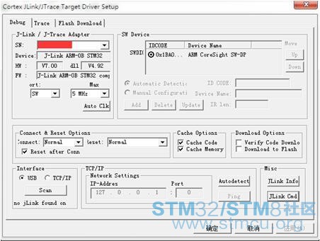

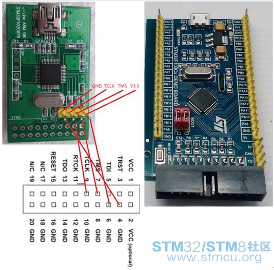

3、JLINK 与STM32F103C8 Mini开发板连接
用跳线冒将Boot0和Boot1都连接到0条线柱上(接地),使用J-LINK与F103C8Mini连接,连接方式如下图:

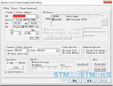

  上图20PIN接口三角标识的是第一脚,使用的J-LINK ARM-OB 的SWO方式与MINI开发板连接。连接好后,打开MDK软件,选择Debug标签页,在Use下拉框中选择J-LINK后点击Settings。
选择Ort为SW,点击确定,这时就可以使用J-LINK调试代码了。

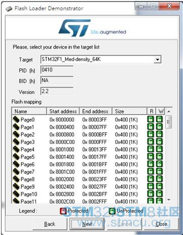

4、ISP与STM32F103C8 Mini开发板连接
使用ST-LINK和J-LINK都需要芯片的Boot0和Boot1置于低点平。除此之外,还有从SRAM启动和系统存储器启动的方式,详细设置如下表:
STM32三种启动模式对应的存储介质均是芯片内置的,它们是:
用户闪存
BOOT0=0,BOOT1=x
芯片内置的Flash,即主存储器Flash
SRAM:
BOOT0=1,BOOT1=1
芯片内置的SRAM 区,就是内存啦
系统存储器:
BOOT0=1,BOOT1=0
芯片内部一块特定的区域,叫做系统存储器。芯片出厂时在这个区域预置了一段Bootloader,就是通常说的ISP程序。这个区域的内容在芯片出厂后没有人能够修改或擦除,即它是一个ROM 区。
我们可以设置Boot0为高点平, Boot1为低点平使用ISP来连接开发板,Boot0、Boot1如下图所示:

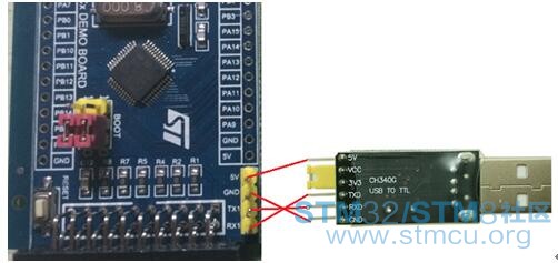

设置好BOOT0、Boo1条线帽后(并非下图照片中的设置),用下图连接方法来连接一个USB转TTL串口的工具(如:CH340G等芯片工具)。

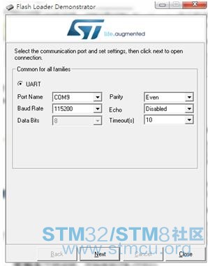

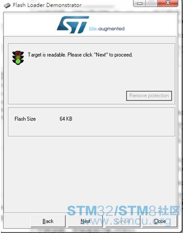

到http://www.stmcu.org/网站下载《STM32和STM8 FlashLoader演示程序:stsw-mcu005》(链接:http://www.stmcu.org/document/detail/index/id-216326),安装后在开始菜单中会出现FlashLoader目录,DemonstratorGUI 工具是官方提供的ISP工具。
做好Boot0=1,Boot1=0准备,用串口TTL连接到MINI主板的准备工作后,连接USB,并启动Demonstrator GUI 软件。
在PortName的下拉框中选择正确CH340G工具所在的端口号后,点击下一步;
当出现“Targetis readable.....”时,代表已经于MINI开发板芯片连接上了,点击下一步;
这里就通过软件读取到MINI开发板的上STM32F103C8芯片内部的Flash信息,每个Flash块大小1K,Page0到Page63总共64个块区(地址0x0800,0000~0x0800,FFFF)。点击下一步;
这里我们可以进行Flash擦除;或者下载HEX文件到Flash中进行程序更新;或者更新设备中的文件;或者进行保护设置;或编辑Flash的字节信息等功能。
