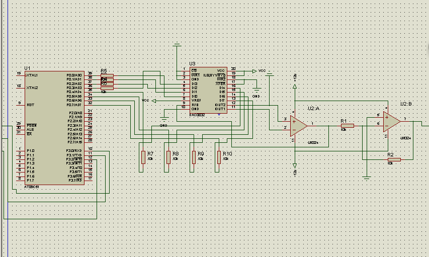

实现DAC0832的防焦波,方波,锯齿波等波形输出
实现波形输出,带仿真文件
