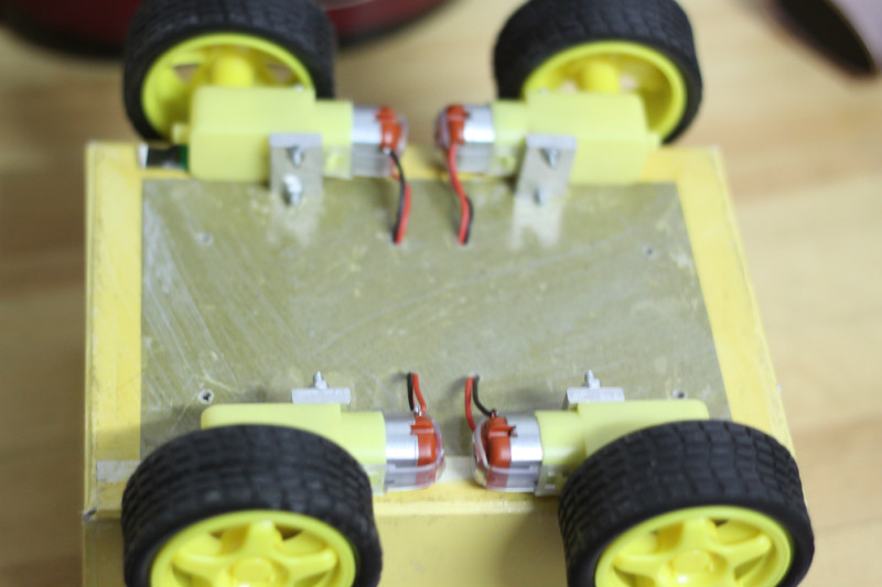

这是第一个版本,我用一个破纸盒子做的车体,有严重问题,四轮不平衡,上电以后,有一个轮竟然悬空转,想偷懒就是不行啊

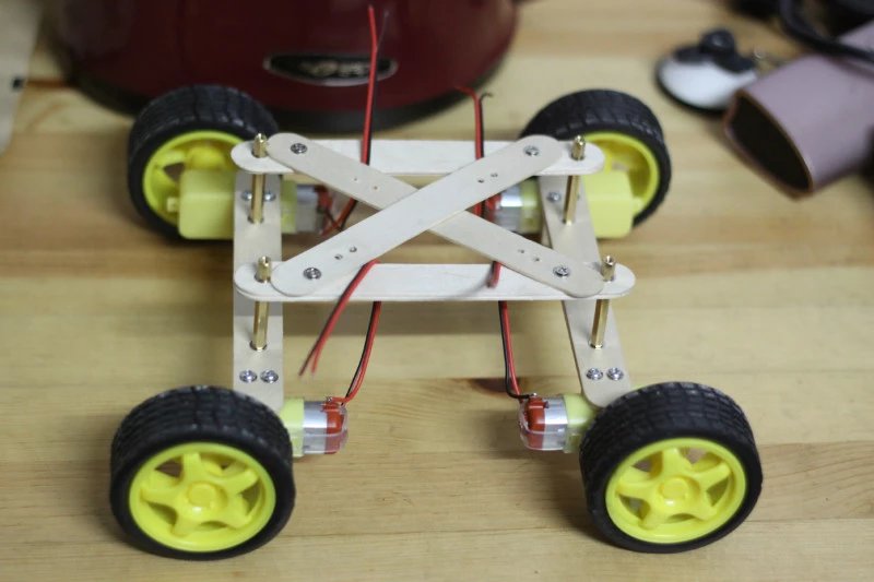

后面到处找车架,实在找不到好材料,干脆用两层雪糕板打孔,用3MM铜柱连接起来,结实是不太结实,好在可以调角度,这样,4个脚都不会悬空了。这种车体绝对原创,还没见谁的智能小车长这德行的,哈哈,胜在便宜,可任意改装。等把这个车体搞好后,在网上看到有人用PVC管做车体,结实很多,懒得改了,先这样把系统搞通先。

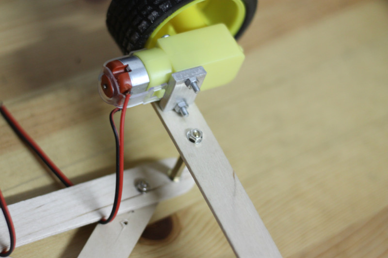

雪糕板打孔这是要技术的,还好我之前买了一个小手钻,打孔没费什么劲,只要对齐就行了,就这样还打坏了二个板

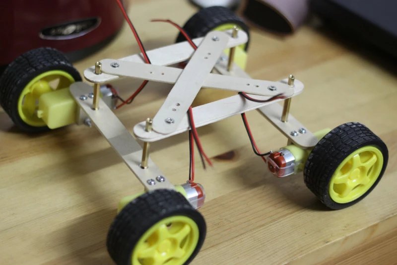

这是比较早拍的,新的在最下面前后轴加了两个固定棒,增强稳定性。

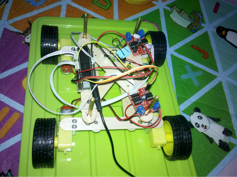

这是装上控制电路以后的样子,目前还没来得急搞手机控制和超声波,以后还得大改
