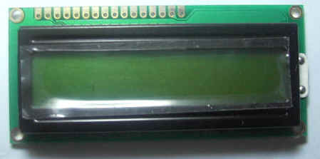

     字符型液晶显示模块是一种专门用于显示字母、数字、符号等点阵式LCD,目前常用16*1,16*2,20*2和40*2行等的模块。下面以长沙太阳人电子有限公司的1602字符型液晶显示器为例,介绍其用法。一般1602字符型液晶显示器实物如图10-53:
图10-53 1602字符型液晶显示器实物图

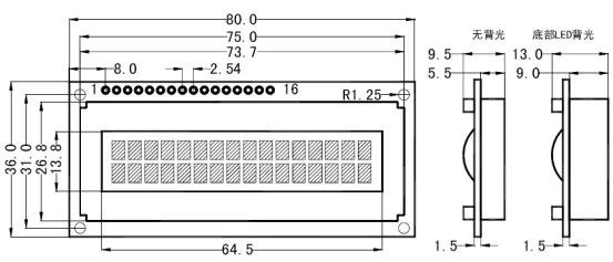

     1602LCD分为带背光和不带背光两种,基控制器大部分为HD44780,带背光的比不带背光的厚,是否带背光在应用中并无差别,两者尺寸差别如下图10-54所示:
图10-54 1602LCD尺寸图

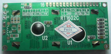

引脚功能说明
     1602LCD采用标准的14脚(无背光)或16脚(带背光)接口,各引脚接口说明如表10-13所示:

第1脚:VSS为地电源。
第2脚:VDD接5V正电源。
第3脚:VL为液晶显示器对比度调整端,接正电源时对比度最弱,接地时对比度最高,对比度过高时会产生“鬼影”,使用时可以通过一个10K的电位器调整对比度。
第4脚:RS为寄存器选择,高电平时选择数据寄存器、低电平时选择指令寄存器。
第5脚:R/W为读写信号线,高电平时进行读操作,低电平时进行写操作。当RS和R/W共同为低电平时可以写入指令或者显示地址,当RS为低电平R/W为高电平时可以读忙信号,当RS为高电平R/W为低电平时可以写入数据。
第6脚:E端为使能端,当E端由高电平跳变成低电平时,液晶模块执行命令。
第7~14脚:D0~D7为8位双向数据线。
第15脚:背光源正极。
第16脚:背光源负极。

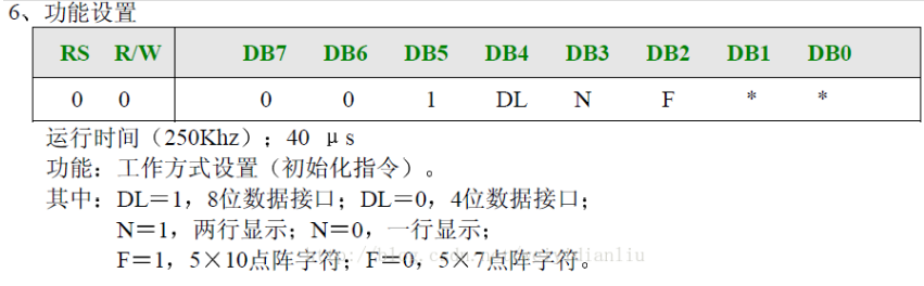

指令6:功能设置命令 DL:高电平时为4位总线,低电平时为8位总线 N:低电平时为单行显示,高电平时双行显示 F: 低电平时显示5x7的点阵字符,高电平时显示5x10的点阵字符。

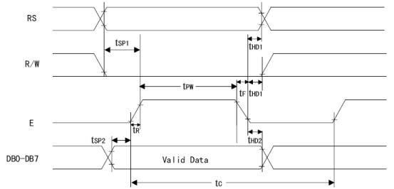

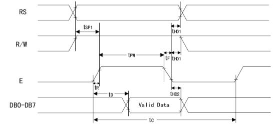

     读写操作时序如图10-55和10-56所示:
图10-55 读操作时序
图10-56 写操作时序

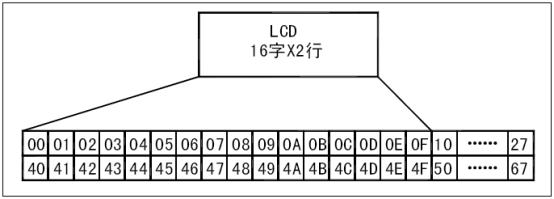

     液晶显示模块是一个慢显示器件,所以在执行每条指令之前一定要确认模块的忙标志为低电平,表示不忙,否则此指令失效。要显示字符时要先输入显示字符地址,也就是告诉模块在哪里显示字符,图10-57是1602的内部显示地址。
图10-57 1602LCD内部显示地址
     例如第二行第一个字符的地址是40H,那么是否直接写入40H就可以将光标定位在第二行第一个字符的位置呢?这样不行,因为写入显示地址时要求最高位D7恒定为高电平1所以实际写入的数据应该是01000000B(40H)+10000000B(80H)=11000000B(C0H)。

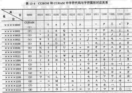

     1602液晶模块内部的字符发生存储器(CGROM)已经存储了160个不同的点阵字符图形,如图10-58所示,这些字符有:阿拉伯数字、英文字母的大小写、常用的符号、和日文假名等,每一个字符都有一个固定的代码,比如大写的英文字母“A”的代码是01000001B(41H),显示时模块把地址41H中的点阵字符图形显示出来,我们就能看到字母“A”

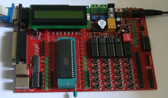

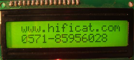

     在1602LCD第一行显示网站名:www*hificat*com在第二行显示联系电话:0571-85956028。实验前应先将显示切换开关切换到LCD工作状态。
图10-59 1602LCD实验演示图

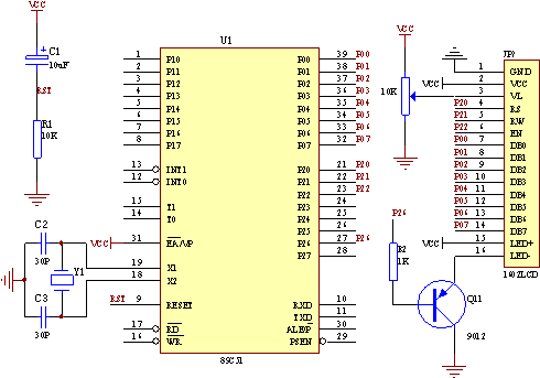

     1602液晶显示模块可以和单片机AT89C51直接接口,电路如图10-60所示。
图10-60 硬件原理图

我初学的,还是不明0X38 0X80怎样来的。
ID:97554 发表于 2018-6-28 16:50 | 只看该作者
看上变这个图,第6,功能设置。
这个看寄存器设置,初始化设置是写命令,从液晶的D0-D7,每一条命令就是设置这八个引脚的高低电平,高四位D7-D4 和低四位D3-D0
0x38就是0 0 1 1 1 0 0 0,记住这个电平传给液晶屏,液晶屏就等于接收到一个命令设置显示方式为5乘7点阵,分两行显示。
如果是设置单行显示就是N=0,也就是D3=0,  按电平高低画出来就是0 0 1 1 0 0 0 0,就是5X7点阵,单行显示设置的时候写命令就是0x30。
F=1是5X10每个字符,如果设置显示方式为5 X 10点阵,单行显示就是0 0 1 1 0 1 0 0 写命令的时候就要写0x34。
不知道这样说你能看明白不。我也是初学者,未入门,刚把这部分搞懂。
