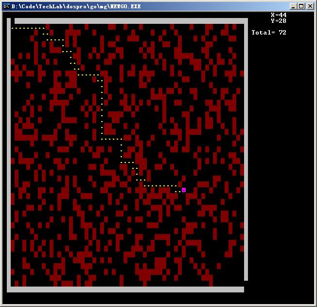

因为前几天去论坛看到有网友问迷宫算法的问题,所以抽空研究了一下搜索算法.我把很久以前写的
一个走迷宫的程序贴上去了.这个程序比较土,不会判断随机产生的迷宫是否能走通,不是按最短路径搜索,但是,只要是能连通的迷宫就肯定能走出去.呵呵,很土的一个方法,自已瞎琢磨了.
以前的程序算法是这样的:
1.随机产生由0x00和0xff结成的地图
2.从(0,0)点开始进入迷宫
3.因为出口在(MAXX,MAXY),所以搜索方向是 右->下->上->左
4.每走过一个方格把此方格对应的值加1
5.在选择方向时,总是优先选择方格值最小的相邻方格,这样,一个方格走过的次数越多就越不会再次走入, 所以自然而然就会走到(MAXX,MAXY)了
这种算法导致"小人"会在迷宫里不停的走来走去,很多时候是在重复走动,看起来傻傻的(俺喜欢)
为了解决判断迷宫是否能走通问题,和求最短路径问题,我想了很久.
网上有网友说可以用A*算法来探路比较好,我去找了几篇资料,没看太懂,
自已瞎折腾一通,又搞出一个新算法,也不知道学名叫什么,反正结果看起来是对的.呵呵
新的算法是这样的:
2.建立一个空的"连通地图方格列表",然后用递归方法去搜索所有与(0,0)相同值的方格,然后把坐格存入"连通地图方格列表"中 在递归时,如果碰到"连通地图方格列表"中已经存在的方格则跳出.这样,就产生了一个"连通地图方格列表",然后只要 判断迷宫入口坐标(0,0)和出口坐标(MAXX,MAXY)是否都在列表时就可以知道是否迷宫能走通了,好简单吧:)
3.把迷宫入口坐标(0,0)的赋值为1,然后用双重循环判断迷宫中每一方格,如果一个方格的值>1且小于255的话,则把相邻 的方格值全部加1,如果某一个相邻方格的值比所在方格值+1还要大的话(因为连通的原因),则把相邻方格设成方格值+1 重复这样做,直到 出口坐标(MAXX,MAXY) 也被赋值为止.
4.现在工作就很简单了,从出口坐标(MAXX,MAXY)开始向上推,逐次递减直到入口坐标(0,0),这样就得到了一个由多个坐标组成的路线表,也就是最短路径了(看起来是的)
5.因为是在老的程序基础上改的,也没有仔细弄,把最短路径经过方格全部设为0,把其它连通的方格则全部设为1, 这样老的程序不做什么修改就OK了.
6.欣赏了几十遍小人走通迷宫的路线,直是简洁,呵呵.
在解决迷宫问题的同时,俺发现判断连通的原理和绘图时填充算法其实是一回事,以后可以自已写填充函数了:)
迷宫问题虽然是小问题,但是扩展开来又可以解决别的问题了,如地图导航之类的.
这个程序及源代码的下载地址在:

  364.     count++;
  365.     d = GoToThere();
  366.     oldxx=xx;
  367.     oldyy=yy;
  368.     xx = xx + dir[d][0];

  418.     int iHasSame = 0;
  419.     for (int d=0;d<4;d++)
  420.     {
  421.         iNewX = p_iX + dir[d][0];
  422.         iNewY = p_iY + dir[d][1];
  423.
  424.         if ( (iNewX>=0) && (iNewX<XSIZE) && (iNewY>=0) && (iNewY<YSIZE) )
  425.         { //新的位置有效
  426.             if (Map[iNewY][iNewX]==Map[p_iY][p_iX])
  427.             {
  428.                 iHasSame = 1;
  429.                 if (AddOnePosToSameAreaList(iNewX,iNewY)!=0) //追加成功一个新的节点
  430.                     if (GetSameArea(iNewX,iNewY)==0)//再查询下一个节点
  431.                         return 0;
  432.             }
  433.         }
  434.     }
  435.
  436.     return iHasSame;
  437. }
  438. int GetSameAreaList(int x,int y)
  439. { //从map中得到一片相连的区域,存放到 listSameArea
  440.     g_iSameAreaCount = 0;
  441.     return GetSameArea(x,y);
  442. }
  443. int GetShortStepCount(int x1,int y1,int x2,int y2,int p_iStep)
  444. {
  445.     int iNewX,iNewY;
  446. //   int iStepCount = 0;
  447.     int iTemp;
  448.
  449.
  450.
  451.     for (int d=0;d<4;d++)
  452.     {
  453.         iNewX = x1 + dir[d][0];
  454.         iNewY = y1 + dir[d][1];
  455.
  456.         if ( (iNewX>=0) && (iNewX<XSIZE) && (iNewY>=0) && (iNewY<YSIZE) ) { //新的位置有效
  457.             if (Map[iNewY][iNewX]==Map[x1][y1]) {
  458.                 if ((iNewX==x2) && (iNewY==y2))
  459.                     return p_iStep;
  460.
  461.                 iTemp = GetShortStepCount(iNewX,iNewY,XSIZE-1,YSIZE-1,p_iStep);
  462.                 if (iTemp==9999)
  463.                     Map[iNewX][iNewY] = 100;
  464.
  465.                 p_iStep+=iTemp;
  466.             }
  467.         }
  468.     }
  469.
  470.     Map[y1][x1] = 100;
  471.     return 9999;
  472. }
  473. int GetShortPathList()
  474. {
  475.     int iNewX,iNewY;
  476.     int iIndex;
  477.     int i,d,x,y;
  478.
  479.
  480.     Map[0][0] = 1;
  481.
  482.     while (Map[YSIZE-1][XSIZE-1]==0) {
  483.         for (y=0;y<YSIZE;y++)
  484.         {
  485.             for (x=0;x<XSIZE;x++)
  486.             {
  487.                 if (Map[y][x]==DIE)
  488.                     continue;
  489.
  490.                 if (Map[y][x]==0)
  491.                     continue;
  492.
  493.                 for (d=0;d<4;d++)
  494.                 {
  495.                     iNewX = x + dir[d][0];
  496.                     iNewY = y + dir[d][1];
  497.                     if ( (iNewX>=0) && (iNewX<XSIZE) && (iNewY>=0) && (iNewY<YSIZE) ) { //新的位置有效
  498.                         if (Map[iNewY][iNewX]==DIE)
  499.                             continue;
  500.
  501.                         if (Map[iNewY][iNewX]==0)
  502.                             Map[iNewY][iNewX] = Map[y][x] + 1;
  503.                         else if (Map[iNewY][iNewX]>(Map[y][x] + 1))
  504.                             Map[iNewY][iNewX] = Map[y][x] + 1;
  505.                     }
  506.                 }
  507.             }
  508.         }
  509.     }
  510.
  511.     iIndex = 0;
  512.
  513.     iIndex = 0;
  514.     x = XSIZE-1;
  515.     y = YSIZE-1;
  516.     g_ShortPathList[iIndex][0] = x;
  517.     g_ShortPathList[iIndex][1] = y;

  610. }
  611. void init()
  612. {
  613.     xx=0,yy=0;
  614.     oldxx=xx,oldyy=yy;
  615.     count = 0;
  616.
  617.
  618.     //    highvideo(void);
  619.     //    lowvideo(void);
  620.     //    normvideo(void);
  621.     clrscr();
  622.     clrscr();
  623.     _setcursortype(_NOCURSOR);
  624. }
  625. void end()
  626. {
  627.     //    highvideo(void);
  628.     //    lowvideo(void);
  629.     //    normvideo(void);
  630.
  631.     textattr(0x07);
  632.     clrscr();
  633.     _setcursortype(_NORMALCURSOR);
  634. }
  635. void main()
  636. {
  637.     int i;
  638.     //    highvideo();
  639.     textmode(64);
  640.
  641.     end();
  642.     init();
  643.
  644. lab_begin:
  645.
  646.
  647.     end();
  648.     init();
  649.     MakeMap();
  650.
  651.     GetSameAreaList(1,1);
  652.
  653.     if (!isExistPosInSameAreaList(XSIZE-1,YSIZE-1)) {
  654.         gotoxy(70,5);
  655.         textattr(0xee);
  656.         cprintf("disconnect!");
  657.         gotoxy(70,6);
  658.         textattr(0xee);
  659.         cprintf("Esc to Exit");
  660.         sound(500);
  661.         delay(100);
  662.         sound(250);
  663.         delay(100);
  664.         sound(500);
  665.         delay(100);
  666.         nosound();
  667.
  668.         ShowSameArea();
  669.         //            ShowMap();
  670.         //            getch();
  671.         delay(1000);
  672.
  673.         goto lab_begin;
  674.     }
  675.
  676.     //    ShowSameArea();
  677.
  678.     for (i=0;i<g_iSameAreaCount;i++)
  679.         Map[g_SameAreaList[i][1]][g_SameAreaList[i][0]] = 0;
  680.         /*
  681.         g_iShortPathCount = LineDDA(0,0,XSIZE-1,YSIZE-1,g_ShortPathList); // 最段的路径点列表
  682.         printf("\n%d\n",g_iShortPathCount);
  683.     */
  684.
  685.     g_iShortPathCount = 0 ;
  686.     GetShortPathList();
  687.
  688.     for (i=0;i<g_iSameAreaCount;i++)
  689.         Map[g_SameAreaList[i][1]][g_SameAreaList[i][0]] = 1;
  690.
  691.     for (i=0;i<g_iShortPathCount;i++) {
  692.         if (Map[g_ShortPathList[i][1]][g_ShortPathList[i][0]]!=DIE)
  693.             Map[g_ShortPathList[i][1]][g_ShortPathList[i][0]] = 0;
  694.     }
  695.
  696.     /*
  697.     g_iShortPathCount = 0 ;
  698.     //  GetShortPathList();
  699.     g_iShortPathCount = LineDDA(0,0,XSIZE-1,YSIZE-1,g_ShortPathList); // 最段的路径点列表
  700.     for (i=0;i<g_iShortPathCount;i++) {
  701.     if (Map[g_ShortPathList[i][1]][g_ShortPathList[i][0]]!=DIE)
  702.     Map[g_ShortPathList[i][1]][g_ShortPathList[i][0]] = 0;
  703.     }
  704.     */
  705.     //    delay(2000);
  706.     ShowMap();
  707.
  708.     do
  709.     {
