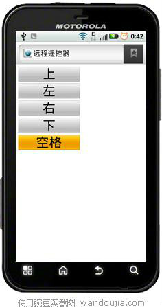

上个星期把客厅里大屏幕电视接到电脑上了,方便看优酷和听音乐了,但感觉总少了点什么,想了想,应该有一个遥控器,这样躺在沙发上就可控制播放行为了。昨天洗澡的时候想了一会,用咱前段时间整的weblight来整这事好像非常简单,封装一个webserivce给手机页面去调就OK了,今天晚上回来稍稍弄了一下把这功能调通了,用android手机接入家里的wifi网,试了一下,感觉很爽,躺在沙发上看《爱情公寓》,没事就快进,后退,增加声音,减小声音,暂停玩玩,功能不多,玩的挺爽。
实现过程:用soapservice实现了一个简单的webservice: http://192.168.10.102:9880/soap? ... =keydb&vk=right 可以向电脑上远程的发任何按键。

客户端就几个按钮:
客户端js:
$(document).ready(function()
{//文档加载完成事件,相当于main()
    $("#button_key_up").mousedown(
        function()
            CallService(MonitorUrlRoot+"system.execcmd&action=keydb&vk=up", OnPollResponse_ShowResult);
    $("#button_key_down").mousedown(
        function()
            CallService(MonitorUrlRoot+"system.execcmd&action=keydb&vk=down", OnPollResponse_ShowResult);
    $("#button_key_left").mousedown(
        function()
            CallService(MonitorUrlRoot+"system.execcmd&action=keydb&vk=left", OnPollResponse_ShowResult);
    $("#button_key_right").mousedown(
        function()
            CallService(MonitorUrlRoot+"system.execcmd&action=keydb&vk=right", OnPollResponse_ShowResult);
    $("#button_key_space").mousedown(
        function()
            CallService(MonitorUrlRoot+"system.execcmd&action=keydb&vk=space", OnPollResponse_ShowResult);
