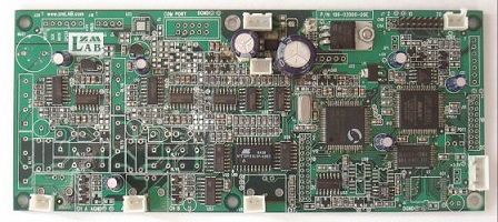

    下图是最新版本(109-02000-00E,亦即网站上发布的版本)的电路板照片,可以看出该示波器大量使用了贴片元件,以求体积小和制作方便。对于贴片元件,可能有不少人仍感到“畏惧”,特别是部分初学者,觉得它不象传统的引线元件那样易于把握。这可能与我们目前国内多数电子制作资料仍以引线元件为主有关,但这是一种错觉。在这里我们先谈谈贴片元件的好处,手工焊接需要的工具和基本焊接方法。

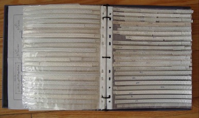

    贴片元件与引线元件相比有着许多好处。体积小重量轻自不必说,从制作和维修的角度看,贴片元件比引线元件容易焊接,容易拆卸,也容易保存和邮寄。做过的朋友都知道,引线元件的拆卸是比较麻烦的,特别是在两层以上的PCB 板上,哪怕是只有两只引脚,拆下来也很容易损坏电路板,多引脚的就更不用说了。而拆卸贴片元件就容易多了,不光两只引脚容易拆,即使一、二百只引脚的元件多拆几次也可以不损坏电路板。说到容易保存请看下面的照片,数万只零件可以放在一个夹子里,取放都很方便,若换成相应的引线元件会是怎样?贴片元件的另一个好处是便于替换,因为许多电阻、电容和电感都有相同的封装尺寸,同一个位置可以根据需要装上电阻、电容或电感,增加了设计调试电路的灵活性。贴片元件还有一个很重要的好处,那就是提高了电路的稳定性和可靠性,对于制作来说就是提高了制作的成功率。这是因为贴片元件没有引线,从而减少了杂散电场和杂散磁场,这在高频模拟电路和高速数字电路中尤为明显。可以说,只要你一旦适应和接受了贴片元件,除了不得已,你可能再也不想用引线元件了。
