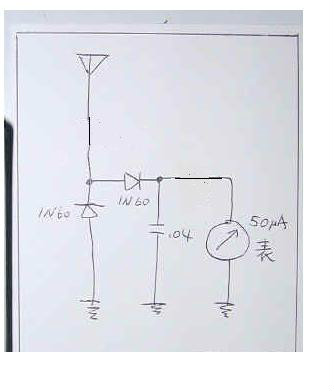

用一个最简单的电路,其中只有两个锗二极管和一个电容,再加上几根导线和一块万用表,就可以直观的看到电磁波的辐射强度
呵呵,简单吧。  原理跟矿石收音机一样。
实际用了一下, 手机在接通电话和发短信的一刹那,信号强度还是很大的,表针几乎都超过了表头的一半,尤其是在连接QQ时,表针到了整个表头的 4/5。 由于这都是一瞬间,我自己一个人拍不下来, 怎么办呢.....
   试了一下在充电时,充电器泄露的电磁波( 充电器是开关电源的)
有点意思吧....
手机压在 测量电路的天线上,表针大约偏转到0.1V左右。离开点就好了,可是收音机在1米范围内还是能收到噪声。
这电路是无源的,就是说不用电,只靠信号来驱动表头,所以灵敏度低,如果加入一级高放,那就杠杆的了
