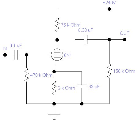

电子管电压放大级通常由单管共阴放大器组成,其基本电路如下图所示:
放大电路分为无信号输入时的静态工作情况和有信号输入后的动态工作情况。对放大电路工作情况分析有两种方法:图解分析法和等效电路分析法。作为简易设计,这里主要介绍图解分析法。对于电子管工作原理及特性曲线尚不了解的,

做放大倍数简易分析:
设6N1 u=35,ra=10k,图中RL=150K,Ra=75K
则放大倍数A=35/(1+10/150+10/75)=29倍

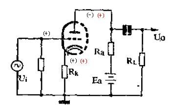

电压放大级信号相位的判断:
对于电子管电压放大器,共有三种电路放大程式,共阴放大器、共栅放大器、阴极输出器
他们的特点一一对应晶体管电路中的共发射极电路、共基极电路、射极输出器(共集电极电路)。
在常见的电子管共阴放大器中,如果把栅极看作对地短路,没有信号输入,此时在阴极施加信号,则形成了共栅放大。
共阴放大中,栅极输入信号和屏极输出信号反相,此时阴极和栅极信号同相
共栅放大中,阴极输入信号和屏极输出信号同相
用(+)表示同相,(-)表示反相,则同时标注在图中如下:
图中黑色标号表示栅极做输入端,红色表示阴极做输入端
采用这种相位标注法可以为日后判断反馈相位提供一定的基础

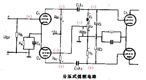

倒相级简易介绍
倒相级也属于电压放大器的一种,它的分析计算方法原理同普通电压放大单元,
它负责产生一对幅值相等,相位相反的信号以提供推挽输出级使用。

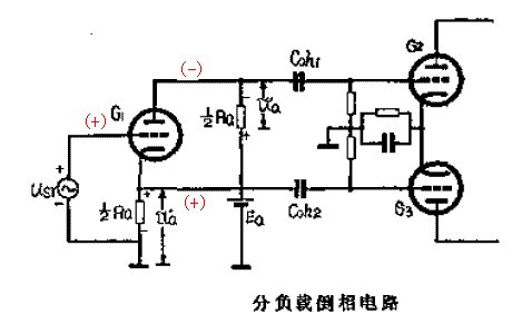

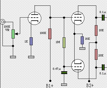

常见的倒相电路如图所示:
相位已经标注在图上分析。这种倒相主要是从上管的输出信号Usc1中取出一部分信号Usr2供给下管进行放大,得到一对倒相信号Usc1和Usc2。
此种倒相形式较为简单,其原理是利用了电子管栅极输入信号时,屏极和阴极输出信号相反来达到目的的。

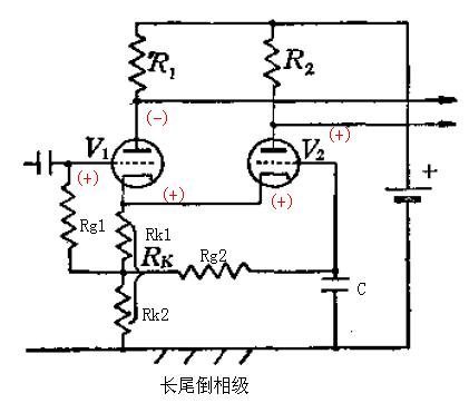

长尾倒相级是差分放大器的变形。相位已经标注在图上。
信号由V1管栅极输入,同时通过屏极和阴极输出一对相位相反的信号
V1管阴极输出阴极信号耦合到V2管阴极输入,V2管栅极交流信号对地通过电容C短路,是共栅放大器。由V2管屏极输出和V2管阴极相位相同的信号,可见是和V1阴极信号同相的,和V1屏极反相的,从而获得了一对倒相信号。由于电子管屏阴放大倍数不同,阴极耦合程度越高倒相对称度越好,因此可以增加阴极电位,即通过Rk2来抬高电位,增加耦合度,Rk1,Rg1,Rg2保证两管的正常静态工作点。较大的阴极电阻Rk2就是通常称作的”长尾巴“,在差分电路里常用恒流源替代,因为恒流源等效交流内阻趋向无穷大。Rg1和Rg2是和普通共阴放大器电路中Rg一样的栅漏电阻。
由于长尾电路V1管栅极需要高电位来确保”长尾巴“,所以常和前一级电路进行直耦,变形为我们熟悉的长尾电路,如图所示,其电路原理是相同的
由于长尾倒相的尾巴不可能无限长,故对称性始终受到限制,上管的放大倍数略大于下管
一般设计时,使下管的屏极电阻值为上管的1.1倍,以平衡输出电压幅值。而差分放大则没有这个缺点。

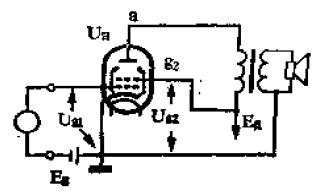

功率放大级基本工作电路结构如图所示:
图中所示的是束射四极管,屏极直流回路是变压器初级绕组,绕组的直流电阻很小,所以屏极电压Ua近似等于供电电压Ea
分析功率放大级的静态工作情况,主要分析他的屏极功耗Pa,屏流Ia,静态屏压Ua,静态栅偏压Ug。其分析方法主要和电压放大级类似,但是直流负载线是过Ua的一条垂直于横坐标的直线。

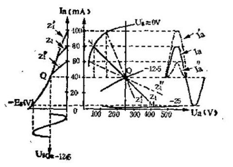

电压放大级和单管单端放大级为了减小非线性失真,静态工作点Q应该选择在负载直线的中央部分。如图所示:
图也表明了不同的负载线造成的不同工作情况带来的失真
然而,为了提高效率,只要配合一定的电路程式,静态工作点也可以工作于更低的偏置
为此,功率放大级分为A类(甲类)、B类(乙类),AB类(甲乙类)
仔细分,还可以分为A1类,A2类,B1类,B2类,AB1类,AB2类
这里的1类表示始终功率管工作于没有栅流的驱动状态,2类表示允许出现栅流

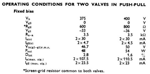

AB1类推挽放大的设计通常可以查询所用功率电子管手册来完成,或者掌握原理,利用特性曲线求解。
例如EL34电子管手册上给出了多组AB1类推挽工作状态,如下图所示的是其中一组:

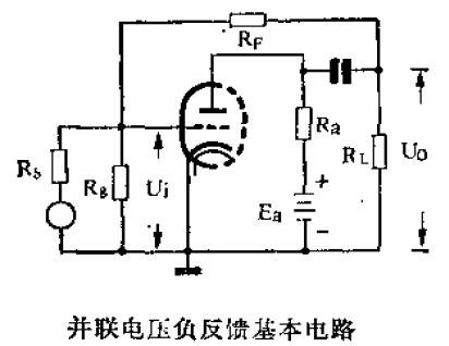

典型的单级电压并联负反馈如图所示:
这里只作简易分析:放大系数 Kf=Ko/(1+βKo)=Ko/(1+Ko·RF/Rs),
Rs为图中信号源内阻,由于栅漏电阻Rg往往远大于Rs,故此处忽略不计。
输入阻抗 Rif=Rg||[Rf/(1+Ko)]
而此时的电子管等效内阻 raf=ra/(1+uβ),等效放大系数 u=u/(1+uβ)
这表明,u值很高的束射四极管和五极管,当β值较大的情况下,其等效内阻可以接近甚至小于三极管的内阻值。

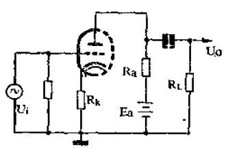

典型的单级电流串连负反馈如图所示:
uR'L
放大倍数 Kf=────────
ra+R'L+(1+u)Rk
其输入阻抗Rif和原输入阻抗Ri的关系为 Rif=(1+βKo)Ri,是增大的
而此时电子管的等效内阻 raf=ra+(1+u)Rk,可见电流串连负反馈将开环时的管内阻增大了 (1+u)Rk 倍。

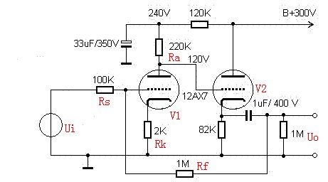

简易实例分析:
电路由三部分组成:共阴电压放大单元(V1,Ra,Rk组成),阴极输出单元(V2及其周边元件组成),负反馈网络(Rf和Rs组成),另有120K电阻和33uF电容组成了电源退耦部分。
共阴放大单元简易计算:
查表得12AX7特性如下,ra=50K,u=100
电路采用直耦,由于阴极输出器输入阻抗甚高,忽略不计,故交流等效阻抗R‘L=Ra=220K
可以看出,电压放大级是典型的电流串连负反馈电路,套用上述分析公式,得
本级放大倍数 K1=100×220K/[50K+220K+(1+100)×2K]=46.6倍
阴极输出器放大倍数小于且约等于1,设阴极输出器放大倍数 K2=0.9
则,整机开环放大倍数 Ko=K1·K2=46.6×0.9=42倍
由于反馈信号由电阻Rf与信号源内阻Rs分压获得(电子管V1输入阻抗甚大,忽略不计),故反馈系数
β=Uf/Uo=Rf/Rs=100K/1M=0.1
整机环路负反馈属于典型的电压并联负反馈,故闭环放大倍数套用上述公式,得
Kf=Ko/(1+βKo)=42/(1+0.1×42)=8倍
实际实验结果证明,采用此线路程式,选用12AX7管,实测闭环放大倍数为7.9倍
选用放大系数u=70的6N9P管,实测闭环放大倍数为7.8倍
可以认为计算结果合理,也可以看出,负反馈稳定了电路参数。

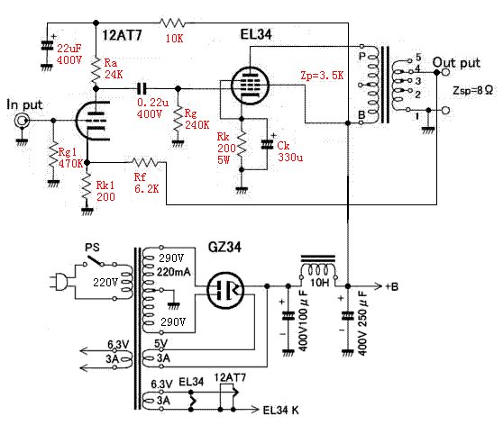

简易单管单端功放电路设计实例:
设计一输出功率为8W的功率放大器。要求谐波失真小于5%。
1、选用功率放大管。目前常用的功率放大管中,查手册可知EL34五极管做单端A1类放大,其输出功率可达11W,但实际电路中往往存在各类损耗和误差,但输出8W功率还是不成问题,所以选择EL34做输出管比较合适。同时由于功率输出级失真较大,需要引入负反馈。
2、确定电路程式。输出级已经确定采用A1类单端放大,为了稳定起见,采用阴极自给偏置提供栅极所需要的偏置电压。查手册可知EL34满功率输出需要推动电压8.2Vrms,设输入音频信号为0.5Vrms,则电压放大级需要16.4倍放大量。由此可见采用三极管做一级共阴放大即可满足要求。由于满功率输出时EL34功率管失真达10%,需要施加一定量的负反馈,故设定电压放大级电压增益Au=32倍。满功率输出8W在8欧姆负载上电压有效值Uo=8Vrms,输入电压0.5Vrms,整机闭环增益Kf=16倍。

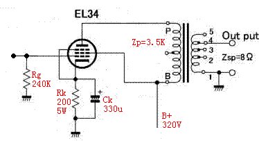

3、功率级电路具体结构依照手册中EL34功放管A1类放大应用值数据和要求安排。如图所示:
4、根据图示数据和要求,做出功率放大级单元电路,如图所示:
实际取Rk=200欧姆
由于流过Rk的电流包括帘栅极电流和屏极电流,Ik=83+13=96mA
保守计算设Ik=100mA,则Rk实际承受功率P=Ik·Ik·Rk=0.1A×0.1A×200Ω=2W
为了长时间工作保证稳定,选取标称功率5W的电阻
阴极旁路电容耐压为了安全起见,选取两倍于阴极电阻两端的电压值。阴极电阻两端电压值Uk=Rk·Ik=96mA×200Ω=19.2V,取系列耐压值50V的电解电容
阴极旁路电容的容量依据功放工作最低截至频率而定,
设最低截至频率fL=20Hz,则Ck不应小于如下公式计算值:
Ck≥3/2π·fL·Rk=3/(2×3.14×20×200)=0.00012F=120uF
这里取Ck=330uF
功率输出级电压增益:Au1=1(计算略)
5、电压放大级计算。已经设定电压放大级增益Au≥32倍,通常选择电压放大管u=2·Au=64,查手册12AT7放大系数u=70,符合要求。故选择12AT7做电压放大管。

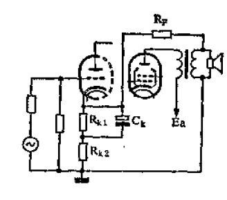

常用负反馈引入方法如图所示:
为电压串连负反馈,反馈回路由Rf和Rk2组成,反馈系数 β=Rk2/Rf
同时注意到为了引入整机的电压串连负反馈,Rk2同时引入了电压放大级本级的电流串连负反馈,在计算电压放大级时要一并考虑。
电压放大级电路结构如图所示:
查手册得12AT7参数,内阻ra=10K,放大系数u=70
设定供电电压为Ea=250V,通常屏极电阻Ra为内阻得2-10倍,这里选取Ra=24K
功率放大级计算时已确定EL34栅漏电阻Rg=240K,10倍于Ra,可以忽略不计
故电压放大级交流负载电阻R‘L=Ra=24K
利用手册上12AT7特性曲线图做静态分析(具体方法参见电压放大级分析,此处略),
得出12AT7静态工作点,栅偏压Ug=-1V,屏压Ua=124V,屏流Ia=5mA
作图中得出最大输出峰峰值电压Upp已远大于EL34满功率驱动电压峰峰值,故无需验证。
电压放大级增益计算,Au2=35倍,满足预先要求得32倍
整机开环增益,Ko=Au1·Au2=1×35=35倍
整机需要闭环增益根据前述,已经计算得Kf=16倍,反馈系数 β=1/Kf-1/Ko≈0.03
反馈电阻Rf=Rk1/β=200/0.03=6.6K,选取Rf=6.2K
耦合电容C应该满足系统低频下限
C≥3/2π·fL·Rg=1/(2×3.14×20×240K)=0.1uF,取0.22uF,耐压应大于本级直流供给电压,采用400V耐压系列。
电源部分设计各类资料介绍较多,不做详细计算。
整机电路如图所示:
各项验算工作从略。
